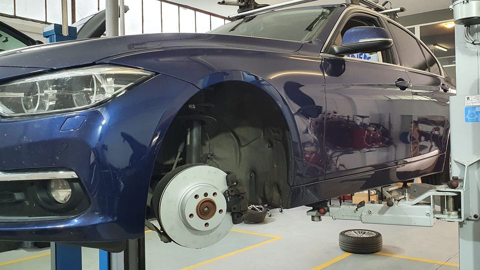

Am schimbat discuri si placute fata ieri la FRK Service, 2.050 lei (piese OEM + manopera). Pretul nu e cu mult sub oferta dealerilor oficiali (cca 2.500), insa oamenii sunt foarte ok, deschisi si am putut vedea cum si ce se lucreaza. Operatiunea este trecuta in istoricul de intretinere. Initial am vrut sa merg la APB ca erau mai aproape, insa au o comunicare ciudata, cine raspunde la telefon lasa impresia ca il deranjezi...
