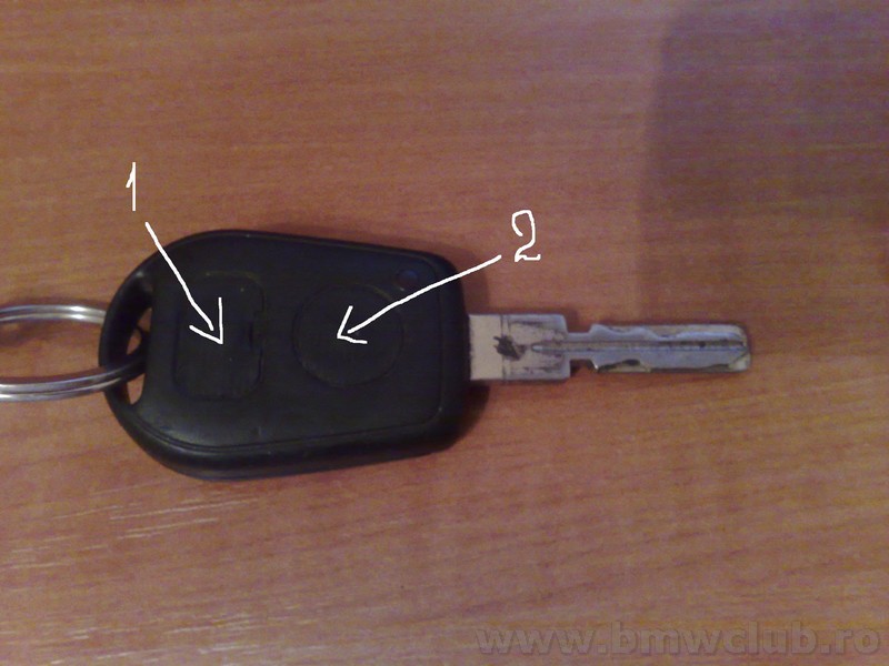

am tradus cu google din manualul de utilizare.
Am reusit sa initializez cheia folosind urmatoarea procedura:
1-se deschide masina cu cheia manual
2-te urci in masina si inchizi usa de la sofer(toate usile,capota de la motor si cea de la portbagaj inchise)
3-se pune contactul maxim 5 secunde
4-se scoate cheia din contact si orientata spre oglinda retrovizoare se tine apasat pe butonul 1 si se apasa de 3 ori pe butonul 2.dupa eliberarea butonului 1 led-ul prevazut de pe cheie se va aprinde intermitent timp de aproximativ 6 secunde,in timpul ce led-ul se aprinde intermitent se mai apasa odata pe butonul 1.
5-inchiderea si alarma sunt initializate
la punctul 4 totul trebuie sa sa petreaca in maxim 10 secunde
procedura de initializare este valabila pentru cheile cu 2 butoane si cu infrarosu si pentru masinile cu alarma oem
