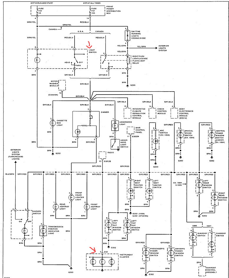

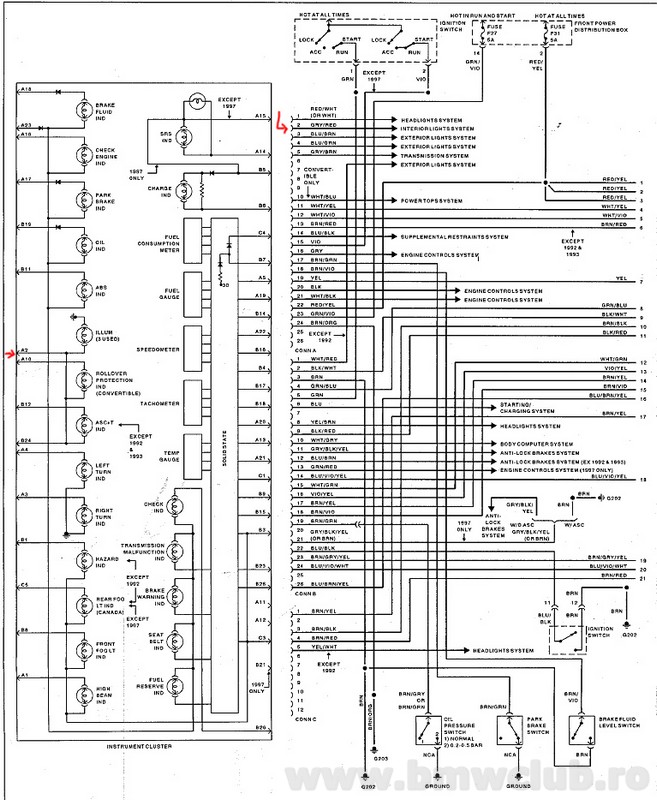

Salut! Am o problema mai veche cu ceasurile din bord, mai precis nu imi mai indica atunci cand pun pozitiile/faza scurta, si m-ar interesa de unde pleaca firul care alimenteaza bordul?? Ma refer la tabloul de sigurante. Banuiesc ca pe undeva este un scurtcircuit si daca as anula alimentarea bordului (iluminatul) si daca as trage un alt fir poate as rezolva problema?! Va multumesc si astept cu parerile voastre! Cu stima!
Schema 1 Exterior Lights.
Schema 2 Instrument Panel.
Uite aici schema electrica. Ce se activeaza in momentu in care invarti de buton sa pornesti pozitiile/faza scurta.
Din cate imi dau eu seama 1 singur "+" se duce la bord pt alimentarea celor 3 becuri de iluminare si anume A2 cablul GRY/RED
A23 alimenteaza celelalte becuri de bord (frana, abs, etc)
Iar A22 cred ca alimenteaza cip-ul solid state(impreuna cu Turometru, Kilometraj, Ceas benzina)......cred aici nu sunt sigur
Pe tine te intereseaza A2. Cel mai probabil ai un scurt in bord, si nu in cabluri.
Multumesc mult pentru schema electrica. Zilele acestea voi mesteri pe la masina. Totusi banuiesc ca problema este pe A22, date fiind simptomele, si anume in momentul cand aprind luminile nu mai indica vitezometrul, se blocheaza turometrul, si dupa cateva minute ?? intra in sccurt si ceasul de la benzina. Ceva imi spune pe la cip-ul solid state este problema, numai ca nu prea stiu ce este acela?! Daca imi mai poti da ceva detalii despre cip-ul acesta.
