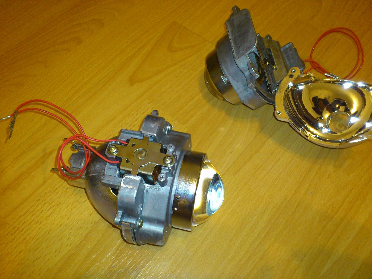

Salut, am un e46 cu FL si 3 intrebari:
1- daca am bixenon pe masina, mai am nevoie de alte piese/adaptari/modificari in afara decupajului pentru a incapea proiectorul FXR?
2- dupa decupaj FXR-ul se prinde in niste suruburi acolo sau cum il aliniez/fixez sa stiu ca sta fix si drept?
3- as putea sa folosesc tot palariile originale (cele care sunt acum pe masina), se potrivesc / raman intregi daca le demontez de pe proiectorul OEM?
Multam anticipat!

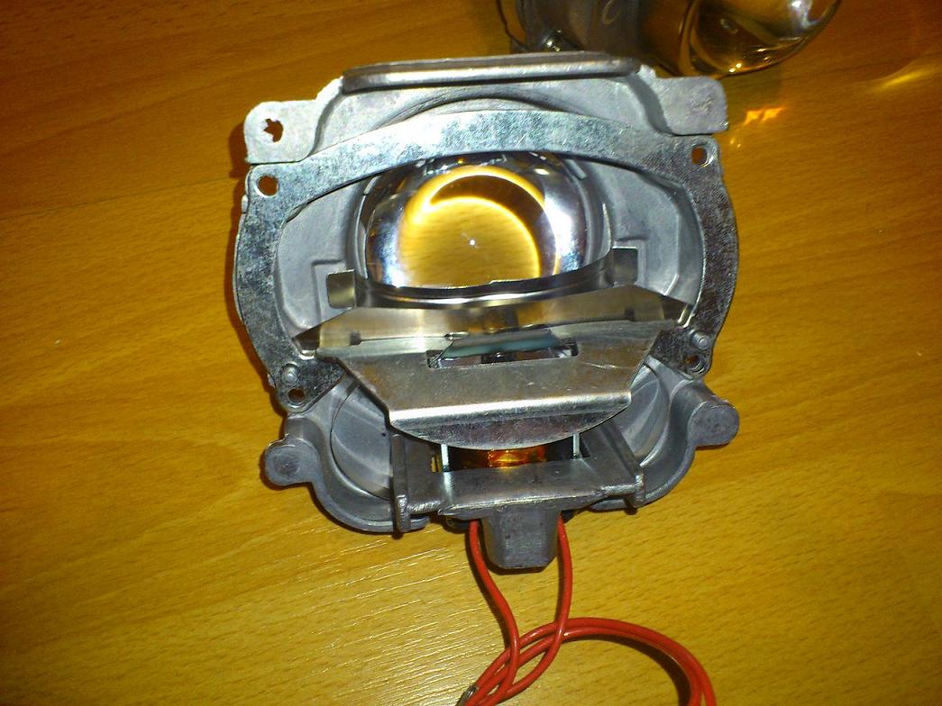

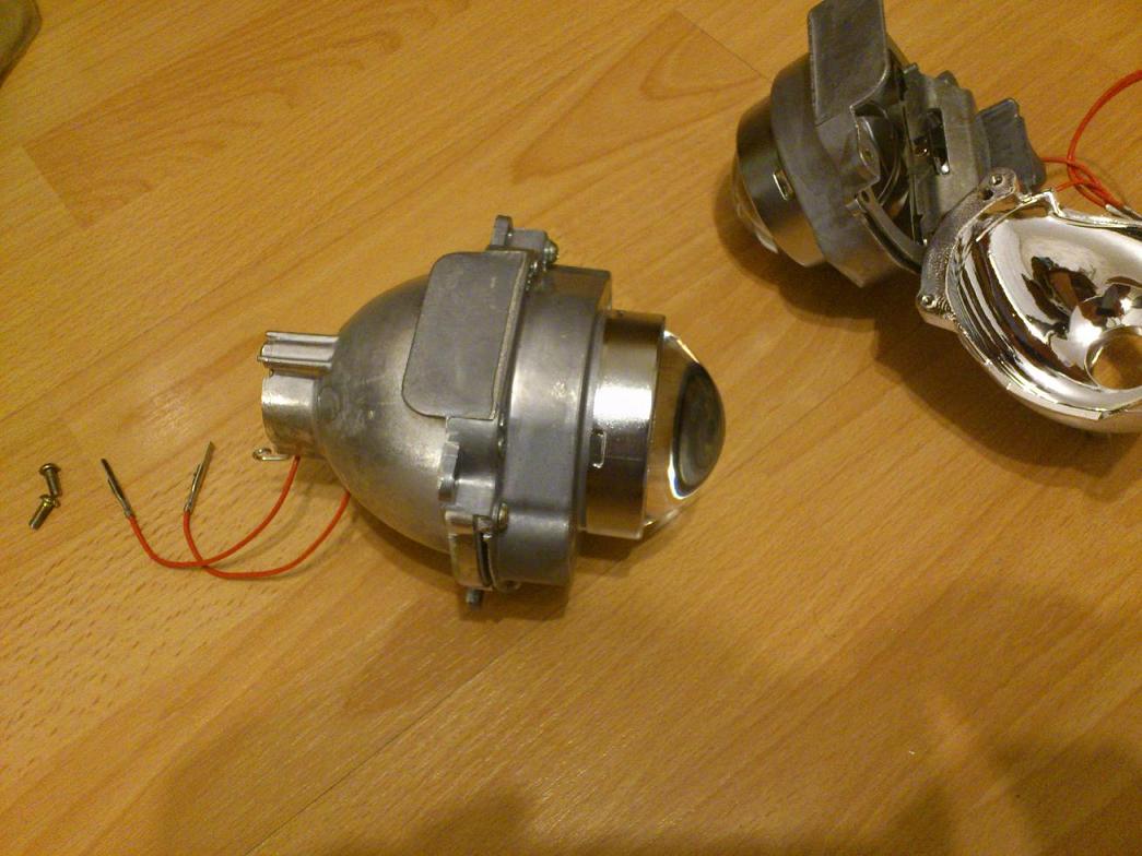

salut.
1. nu mai ai nevoie de alte piese- decupezi si inlocuiesti proiectorul
2. proiectorul se desface in 2 parti prinse cu suruburi ( oglinda metalica din spate si lupa din fata)- eu am reusit sa prind plasticul farului intre aceste 2 parti si sa strang cu surub(dupa ce l-am aliniat)/ dar e mult mai simplu sa-l lipesti (oricum lipitura o sa tina)
3. da, le poti folosi pe cele originale ( trebuie sa ramana intregi.. au 2 cleme pe interior)

la mine s-a meritat din plin. aveam xenon din fabrica la care s-au ars oglinzile din spate ( fiind din plastic) si nu mai luminau deloc noaptea. Aveam 2 solutii ori proiectoarele FXR ori farurile la vreo 1000 si ceva de euro :).. folosesti o instalatie xenon cu becuri D2S

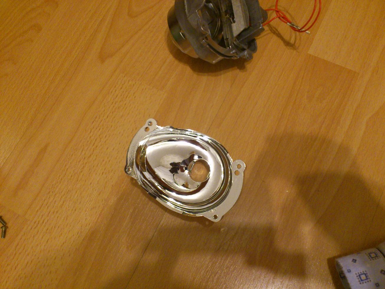

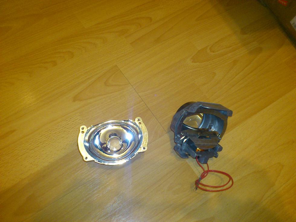

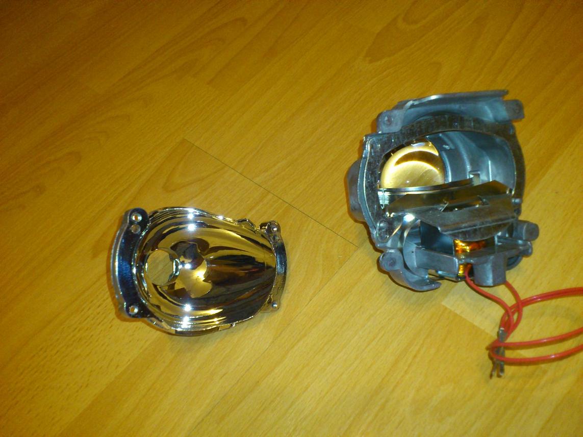

sal.am si eu cateva nelamuriri poate ma poti ajuta..am un bmw 318 i fl cu xenon din fabrica...problema e ca noaptea nu lumineaza mai deloc... m ia desfacut cineva farurile si oglinda cea din spate era arsa crapata etc.. am remediat cu o banda izolera... dar din pacate lumina nui asa cum a trebui pt un far cu xenon.. precizez ca am becuri cumparate de la un magazin de xenoane de pe o instalatie de xenon normala.nu am becuriel originale de la bmw.acest lucru conteaza ? as vrea sa stiu daca cumpar aceste proiectoare de la tine lumina de xenon va fii cea normala pt un far de bmw cu xenon sau trb sa schimb becurile cu unele originale de bmw? mai ajuta mult daca imi vei da un sfat:)
problema ta nu sunt becurile, ci oglinda din spatele lupei. aceeasi problema am avut-o si eu - am vopsit oglinda aia matuita... am incercat orice.. degeaba. Banda aceea izoliera nu poate avea efectul de oglinda necesar.

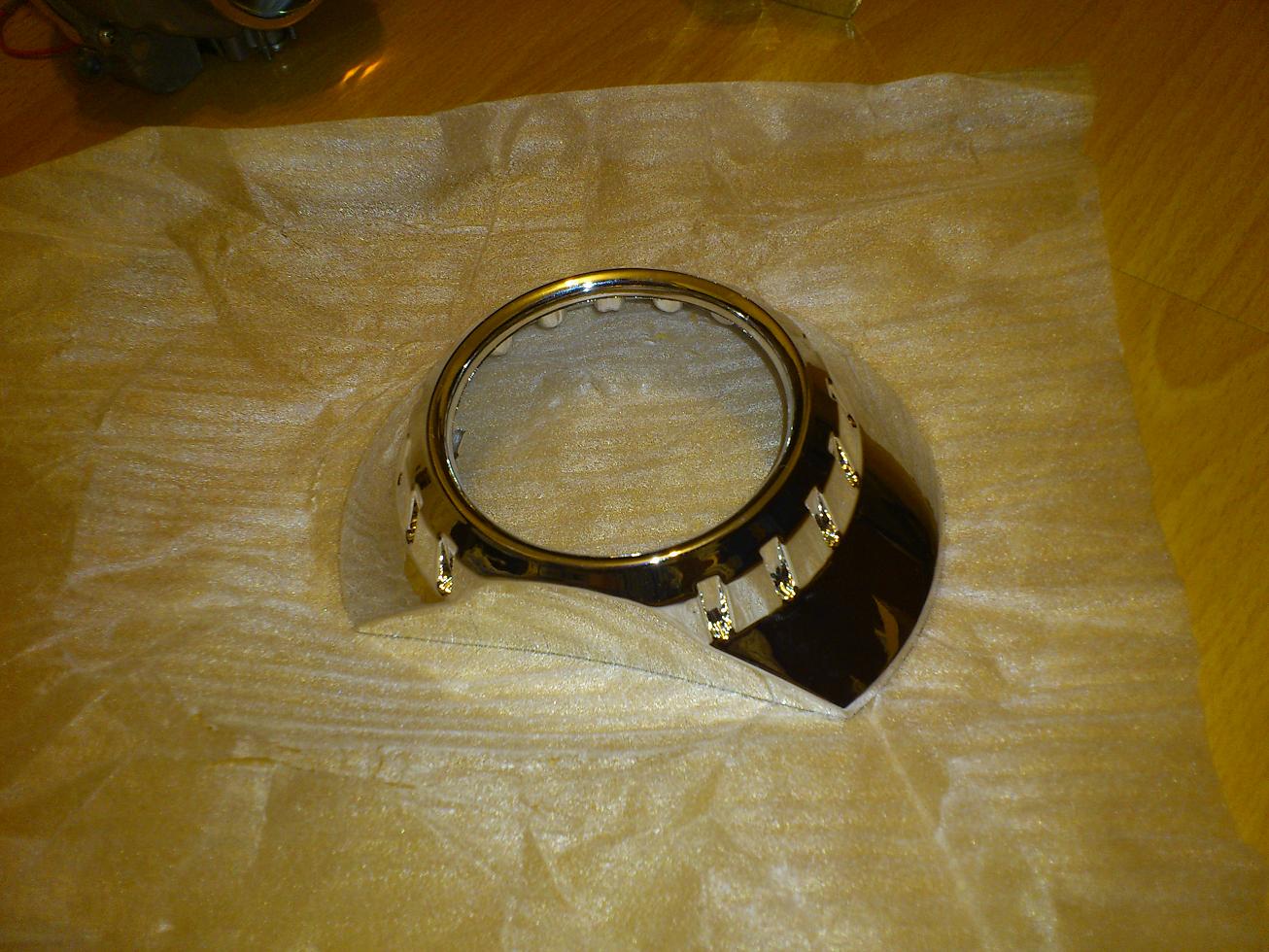

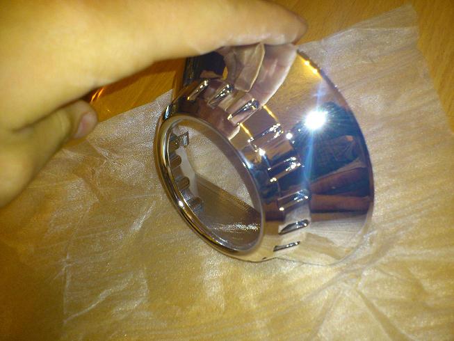

Anunt valabil ! Proiectoare + palarii = 450 ron
Cei care au xenon din fabrica pot folosi palariile originale. Proiectoarele fara palarii = 400 RON (palariile fara proiectoare nu le vand). Proiectoarele au lupa de 2.5 inch, sunt bi-xenon si sunt pentru bec D2S. Acesta este un retrofit, deci implica unele modificari la farul masinii, la sistemul de prindere, la palarii - look-ul final fiind OEM.
Cei din Bucuresti pot apela la XXL pentru montaj :)
