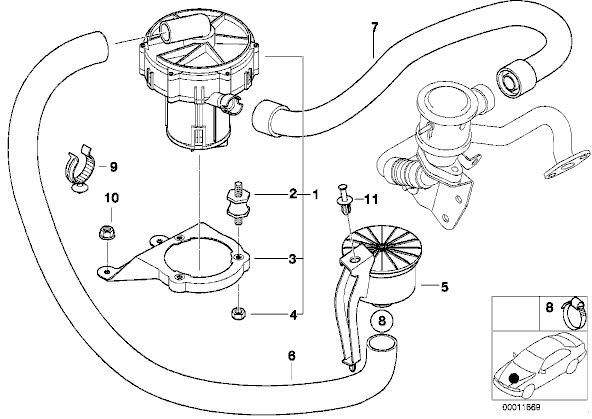

Va rog cine imi poate spune unde se afla releul pentru pompa de aer, pentru ca aceasta nu imi porneste... siguranta e ok, dar nu stiu unde sa caut releul si care e acesta. Masina e un e46, 318i din 98'. Va multumesc.
releul nu stiu unde este dar sigur nu are pompa de aer
Masina sa nu aiba pompa de aer?? cum sa nu aiba? Sekondarluftpumpe, pozitionata in stanga fata a motorului cum te uiti din fata masinii... este legata la valva aia EGR si la un filtru de aer secundar. cica nu are pompa de aer  :twoup: piesa nr 1. esti tare...
