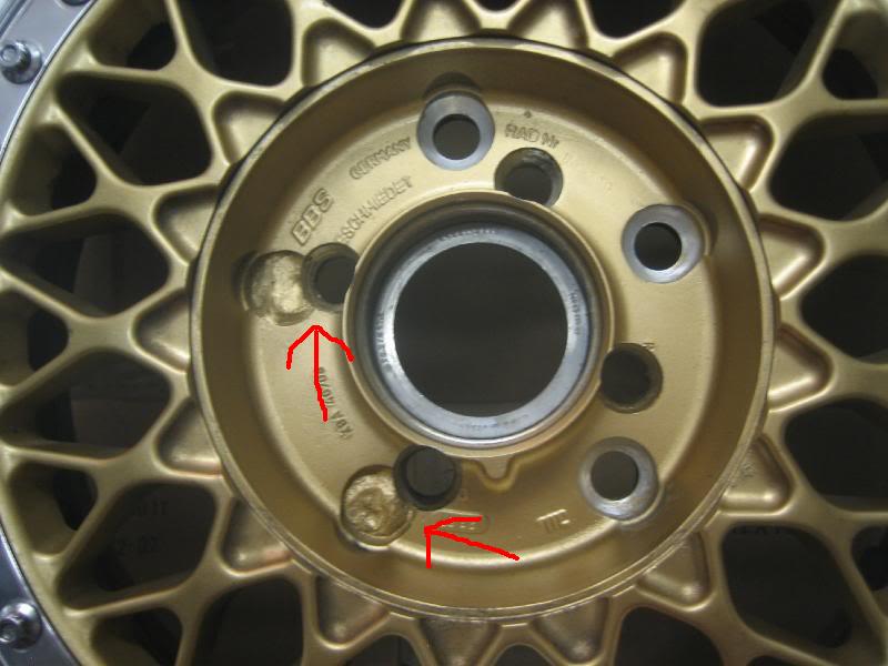

Poza asta ce a pus-o Alex e la fix, am modificat una in paint ca sa se vada problema care ar fi la mine. Locul acela unde gaurile se incaleca una pe alta. La poza lui Alex e doar in doua locuri dar la mine ar toate cele 10 gauri s-ar incaleca umpic una peste alta.
la tine n-o sa se intample niciodata ca in poza lui alex.

caline, char ma faci sa ma mir, ce sa se suprapuna si cum daca tu ai 5 gauri la masina iar janta are tot 5 gauri. nu se suprapune nimic.
plus ca, sansele sunt mari sa nu fie nevoie de alte 5 gauri noi.
Cum adica sa nu fie nevoie de alte gauri? pe astea nu mergeau, poate doar daca le-as fi largit.
Gaurile nu se suprapuneau una peste alta decat acel conuri/adancituri se suprapuneau. Riscam daca strangeam surubul ca acesta sa nu mai calce pe conul lui ci sa apese pe celalalt, poate il si tragea intr-o parte.
mai omule, nu au cum sa se suprapuna nici sanfrenurile de la scaunele suruburilor.
nu te inteleg ce e asa de greu sa pui o poza fata / spate cu jantele alea.
la ce ai spus tu ca e acolo nu exista nu se poate.
