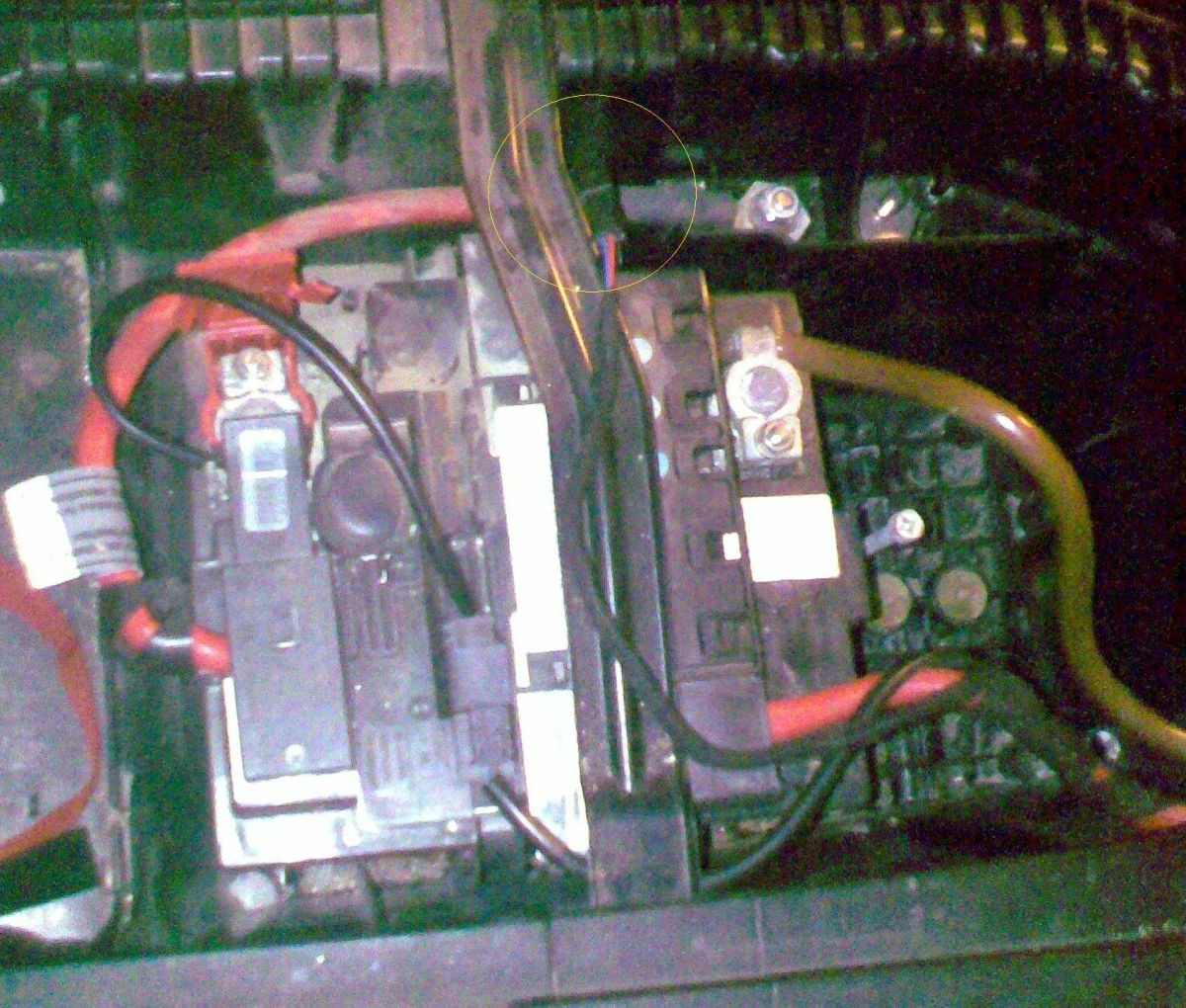

Asa e,nu merge sa pun acumulatorul invers.Diseara fac poze cand ajung acasa si ma uit mai atent.Oricum,deasupra acumulatorului e un fel de "placa" de plastic,cu mufe si 2 cabluri subtiri +cele 2 borne.Am si un cablu cu 2 fire(rosu+albastru parca) care nu intra nicaieri.Inca nu am aflat pt ce e ala.Revin cu un update.
Edited by AdrianHH
Ei,se pare ca ma panicasem degeaba.
Azi dimineata m-am mai uitat atent si se pare ca borna + era in stanga ,numai ca acumulatorul este montat invers :twoup:
Deci se pare ca problema ar fi rezolvabila.
Problema 2 ramane insa.
In afara de bornele de + si - mai sunt 2 cabluri subtiri ,a 2 fire fiecare.Unul din ele merge in acea "placa de plastic" in care banuiesc ca este capsa aceea pt taierea alimentarii in caz de accident
Al doilea cablu insa nu merge nicaieri.
Pe tester cand am pus masina mi s-a zis ca apare o eroare la acumulator(nu ar fi fost initializata cand a fost montata,ar fi stat intr-un safe mode ceva de genul asta) si ca acea eroare nu poate fi stearsa.
Pe un 116i facelift din 2009 m-am uitat la compartiment si sunt pe langa bornele de + si - ,3 cabluri.2 din ele intra in acea placa de plastic(e relativ diferita de a mea) si al treilea sta neconectat.
1.La ce foloseste acel cablu (e incercuit in poza)?
2.Dupa ce schimb acumulatorul,e ceva de initializat?Ce si cum?

Ca sa scapi de eroare, ar trebui sa incerci sa initializezi sistemul de incarcare al masinii. Adica sa-l informezi ca tocmai ti-ai pus o baterie Rombat noua.
Bateria veche de pe masina nu era nici ea bateria originala BMW?
Daca bateria veche era AMG ar trebui sa faci si o recodare.
acelasi lucru l-am patit si eu acum vreo 2 ani cand eram la mare in concediu,seara am inchis masina ,mers facut nani,dimineata oha nici macar ledul de la oglinda nu mai licarea,belea mare ca am o problema la usa si nu se descuie cu lamela mecanica,in fine dupa ce am tras de un rinichi ca sa pot deschide capota am luat o baterie noua de acolo am montat-o si totul ok ,problema era exact cum zice Paul a trebuit sa merg la MHS sa calibreze nustiu ce dupa bateria asta noua.
Bafta
Imi spui te rog in ce consta aceasta re-initializare si cum se efectueaza?
