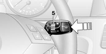

la mine manualul zice ca cel de ploaie se activeaza asa (e60 / si nu merge)
cel de lumina se activeaza cand pornesc comutatorul de lumini in pozitia A (spre stanga)

Modul "A" este si la lumini si la ploaie! Cel putin la mine la E90 asa este!
La e60 nu este asa sunt separate ,dar mai vreau sa stiu inca ceva daca functionaza corect senzorii pe uscat merg,adica daca nu ploua?La mine functioneaza parca, ca tempomatu .

Eu nu prea cred ca sunt separate... principiile trebuie sa fie la fel si asta din considerente de costuri indeosebi! Zic asta ca diferente prea mari intre seria 3 si seria 5 nu prea sunt daca fac referire la anumite functii comune, gen stergatoare(ansamblu spre ex)
Vezi ca daca dai de maneta din dreapta in sus, incep sa mearga pe temporizator, deci merg fara sa tina cont ca-i ud sau nu! De aia ziceam ca sa porneasca in momentul in care este apa pe parbriz, in capul manetei din dreapta, trebuie sa ai un buton pe care este inscriptionat "A" In momentul in care apesi pe el se si aprinde un LED verde ce indica faptul ca stergatoarele vor porni automat in functie de intensitatea ploii. De asemenea tot pe acea maneta mai ai un fel de joystick cu + si - (ca si cel de BC)prin care poti sa cresti sau sa descresti frecventa cu care pornesc stergatoarele, by default ele avand presetat un timp "x" intre secventele de pornire!

sal Cosmine ,la mine daca dau de maneta in sus o data merge continuu dar normal daca dau de 2 ori merge continuu dar tare,deci nici vorba de temporizare,asa:- iar daca apas pe A merge temporizat la o anumita secventa de timp 5 sec am cronometrat dar indiferent daca ploaie sau nu indiferent daca schimb sensibilitatea merge tot asa si ma enerveaza.Cand am cumparat masina parca mergeau bine.Am o intrebare daca as scoate borna 30 de min ar fi o sansa sa se reseteze si sa functioneze corect?Sau e dus ceva releu sau senzorul? Edited by 99buz
Atunci e o problema.
Dar trebuie luate pe rand. Din cate stiu, in rotita aia trebuie sa fie un semireglabil cu mai multe pozitii. Posibil sa fie murdar sau contact slab.
Daca nu... releul/modulul ce se ocupa de temporizare.
