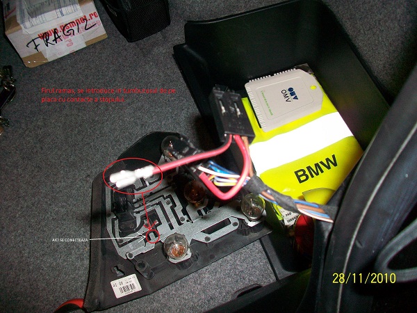

Firul cu conectorul 12 52 1 433 217 va trebui introdus in mufa masinii, in locul celui maro, iar firul cu conectorul 07 11 9 975 531 va trebui prins de tumburusul de pe placa cu contacte a stopului.

Am rezolvat-o si eu, spre uimirea mea cea din dreapta era deja facuta modificarea, de fostul propietar, in stanga am facut-o eu, dar nu ca in primul post pentru ca aveam si mufa topita si pinul din mufa de pe placa oxidat rau pana la jumate, asa ca am taiat pinu de la masa am pus un "papuc" normal si l-am legat in locul acela special de pe placa, sper sa nu mai fie probleme acum. Multumim pentru pont :good:
Te rog frumos sa imi spui si mie unde anume ai legat firul acela,mai exact care e locul ala special de pe placa?si eu am aceeiasi problema la stopul stanga spate,e oxidat si pinul de pe placa si papucul din mufa plus ca e topit un pic plasticul in jurul papucului... :mellow:
Am folosit poza colegului din postul #9 si am scris cu alb acolo unde se conecteaza. O sa il vezi cand desfaci acolo, e simplu.
