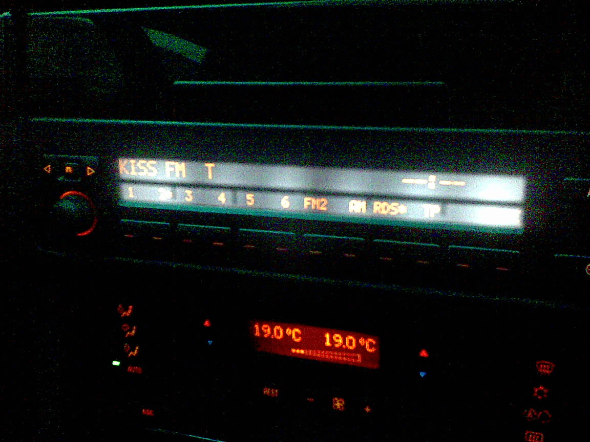

Pun o poza cu mid ul reparat. Calitatea pozei e destul de slaba, dar promit ca maine fac una mai buna. A iesit super, fara lipsa de pixel. Ca si nou.
