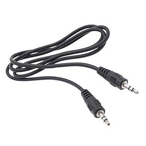

In mai toate DIY-urile pe care le-am vazut, multi au ales sa scoata o mufa Jack mama in consola cu butonu de ASC/DSC (vezi aici). Personal nu-mi place sa stea asa acolo insa mi se pare mai buna ideea cu mufa asta care nu ma limiteaza cum ar face-o lungimea cablului audio daca-l leg direct (chiar daca as lasa cablul mai lung tot n-ar fi ok pt ca o sa ma incurc de el, oriunde ar fi).
Asa ca solutia cea mai buna, cred ca este asa: tras cablu de la CD la cotiera si data o gaura in compartimentul de sub ea (cel mic) si montat in el mufa jack mama. Apoi cu un cablu Jack tata-tata de 30cm se rezolva si restul. In felul asta nu se vede mufa playerul auxiliar poate fi folosit de oricine din masina, chiar si de cei din spate.
Parerea mea... Va anunt cand il termin.
