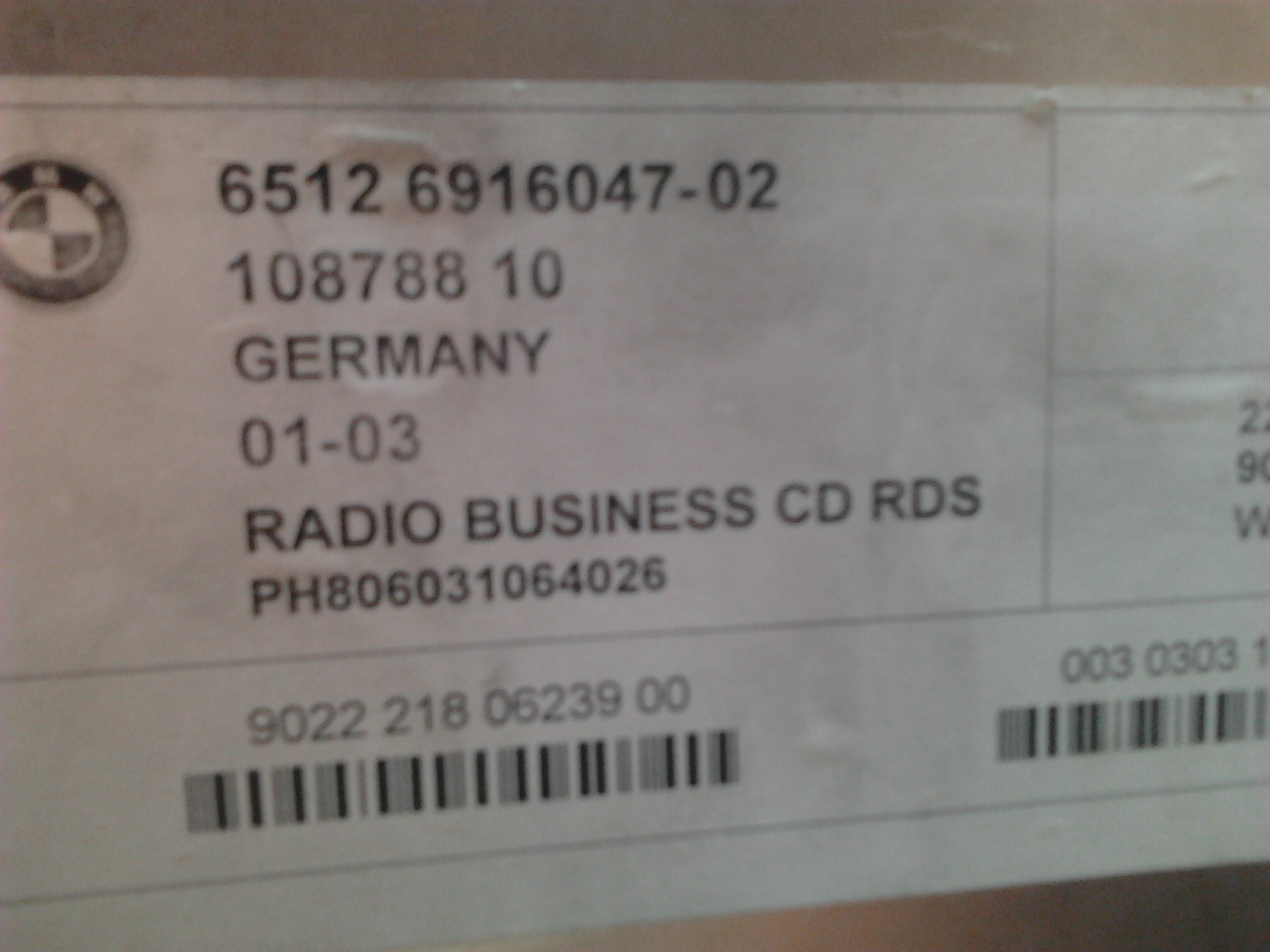

@FANATIC: dupa poza cu P/N reiese ca ai urmatorul model: Philips(?), Part Number 6512 6916047-02 (Feb 2003) deci tre sa mearga doar ca fiind mai vechi sigur tre sa-l faci cu componente.

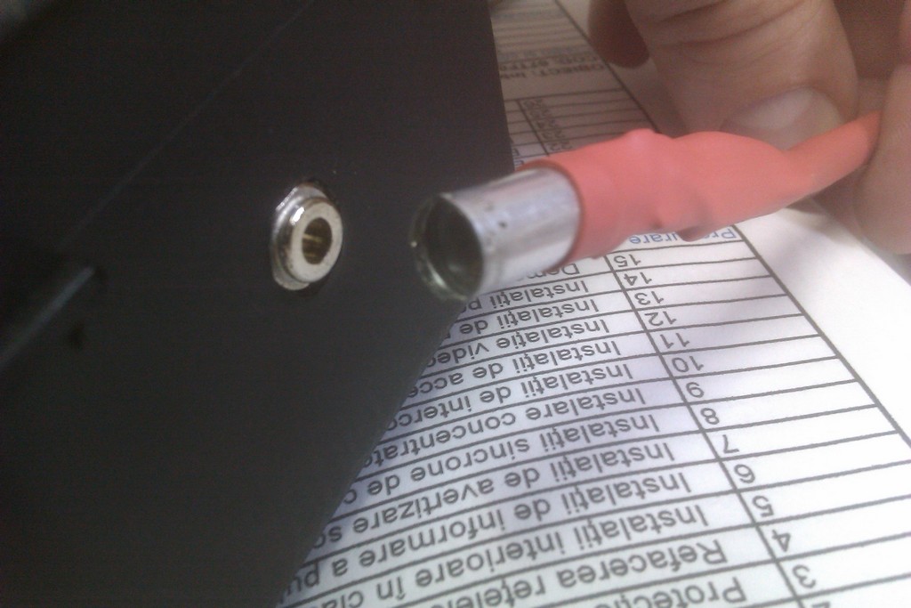

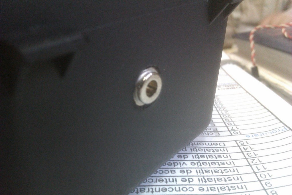

Un pont. In functie de unde va montati mufa aveti grija ce tip folositi. Nu va recomand mufa Jack MAMA cumparata separat (cea care se desface in 2) decat daca e absolut necesar (daca o prindeti pe fata unui plastic - cum am ales eu sa fac). De ce? Pentru ca odata ce-i dati jos invelisul de plastic si o montati fara el (va fi foarte greu s-o montati cu) corpul se va desprinde de "buza" si va trebui sa-l fixati cumva cu poxipol... Sau cautati sa luati mufa de panou.
Puteti opta direct pentru atasarea unui cablu cu mufa Jack TATA pe care sa-l trageti ori prin torpedou ori pe la cotiera. In cazul asta faceti cablul de 2m macar.
Va pun poze sa vedeti peste ce porcarie de mufa am dat. S-a desfacut fix cand vroiam sa indoi firul...si n-am de gand sa refac totul. Sper sa tina macar 1-2 ani.

In loc de asta puteti folosi mufa de panou. Este mai mica si patratoasa si are filet.

Nu stiu ce sa mai zic...din linkurile astea 2 de aici se pare ca doar dupa 02.2003 merge. Tot ce poti sa faci e sa te vezi cu cineva inainte de a-si monta pe masina cablul si sa-l testezi si pe aparatul tau.
Ar fi culmea sa nu mearga... e din 01/2003 :D ... nu am pe nimeni aici ca astia habar nu au de asa ceva, nici nu au auzit de cablu asta :)) stai in Italia. Ce sa mai, cumpar alea si fac cablu si-l probez, oricum nu e mare investitie.
