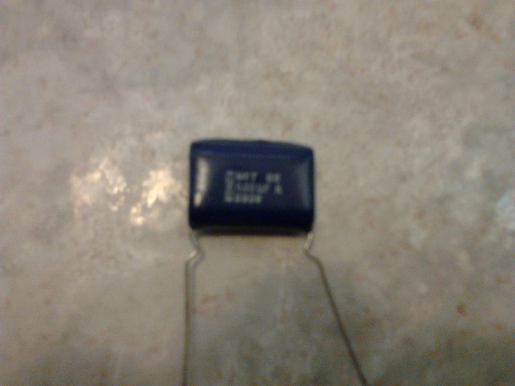

Am reusit si eu sa fac azi acel cablu (cu condensatori si rezistenta)si merge, dar nu sunt multumit de sunet, se aude cam incet. La voi, cei care aveti acest cablu, se aude tot asa mai incet decat la radio sau cd? Sau poate trebuiesc inversate polaritatile la condensatori sau altceva? Rezistenta am luat de 330 KOhm pentru ca de 300 KOhm au zis ca nu este, sau nu aveau ei. Are asa mare importanta diferenta asta de rezistente? condensatori am luat dintr-acestia de 22uF cu 630 V, voi de care ati luat?
Si la mine se aude mai incet decat la Radio/CD insa am obs ca volumul difera si in fct de sursa audio. De exemplu, de pe iPod Nano se aude mai tare decat de pe mobil. Iar de pe mobil se aude mai tare ca de pe iRiver. Acum, sunt convins ca or fi diferente si in fct de tipul telefonului...
Si din cate stiu toti care au AUX au aceasta problema. E posibil sa fie de la intreg ansamblul de piese(sigur nu e de la faptul ca ai pus o R mai mare) . Poti sa-ti mai faci unul, fara componente si sa vezi daca se aude mai incet (asta daca se va mai auzi vreun pic).
