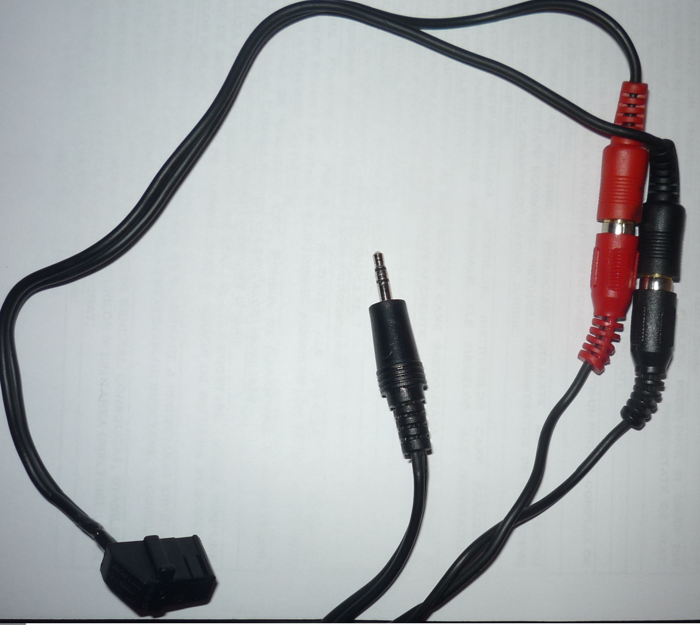

SorinTD am confectionat si eu un cablu si l-am montat dar nici un semn cand apas butonul mode functioneaza doar cd si radio din cate am mai citit pe forum ar mai fi o varianta cu condesatori dar la asa cv nu ma pricep si eu locuiesc la roma nici nu stiu de unde as putea sa ma duc sa cupar asa ceva
Da, nici mie nu mi-a mers pana nu am facut varianta cu condensatori si rezistenta. Ambele cabluri au fost la modul asta. Nu stiu exact cand merge cu condensatori si cand merge fara.
  • Replies 155

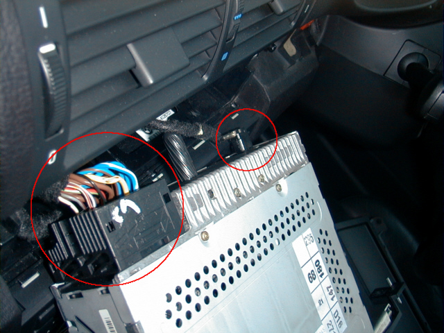

Am montat la mine cablul de AUX-In. Nu sunt priceput in ale electronicii asa ca am cumparat cablul de la Dan de pe forum. Masina este un E46 din 05.2003 cu CD-Player Business cu buton MODE. Montajul este relativ usor, in o ora jumatate s-a rezolvat. Merge perfect, plug and play, nu a trebuit sa activez nici o functie din tester. Este o diferenta de sunet fata de CD si radio. Parca se aude mai incet si cu mai putin bass, dar sunt multumit de rezultat.
De ce sa cumperi un cablu din magazin, cand cu o investitie de 5 lei ti-l poti face singur in 20-30 min?
Nu trebuie nicio activare, totul e plug and play, cel putin la playerele business cu functia mode. Am facut 2 cabluri pe 2 masini diferite pana acum si au mers.

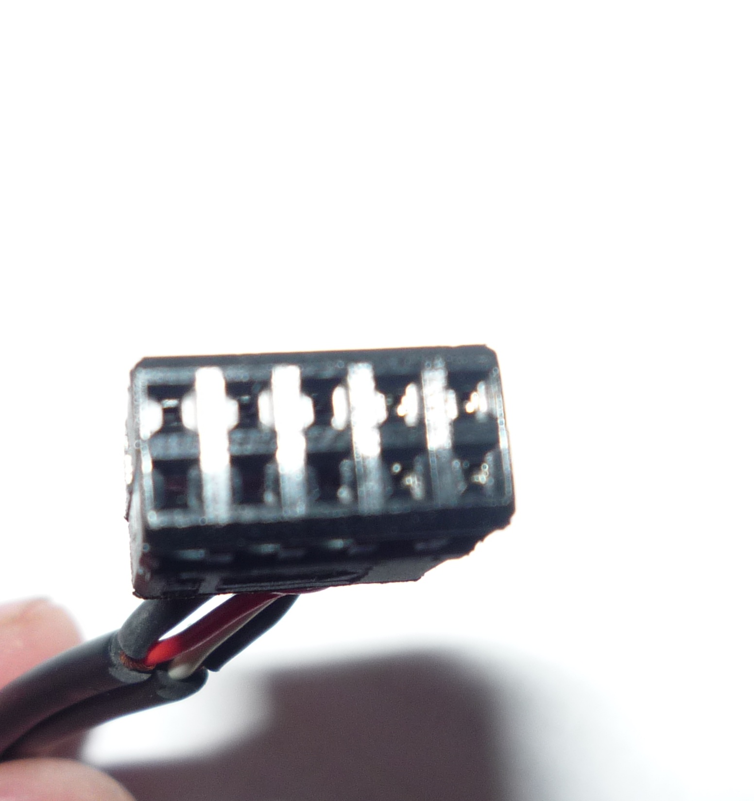

ai facut aux pe mufa de la magazie? adica pe cea din stanga?

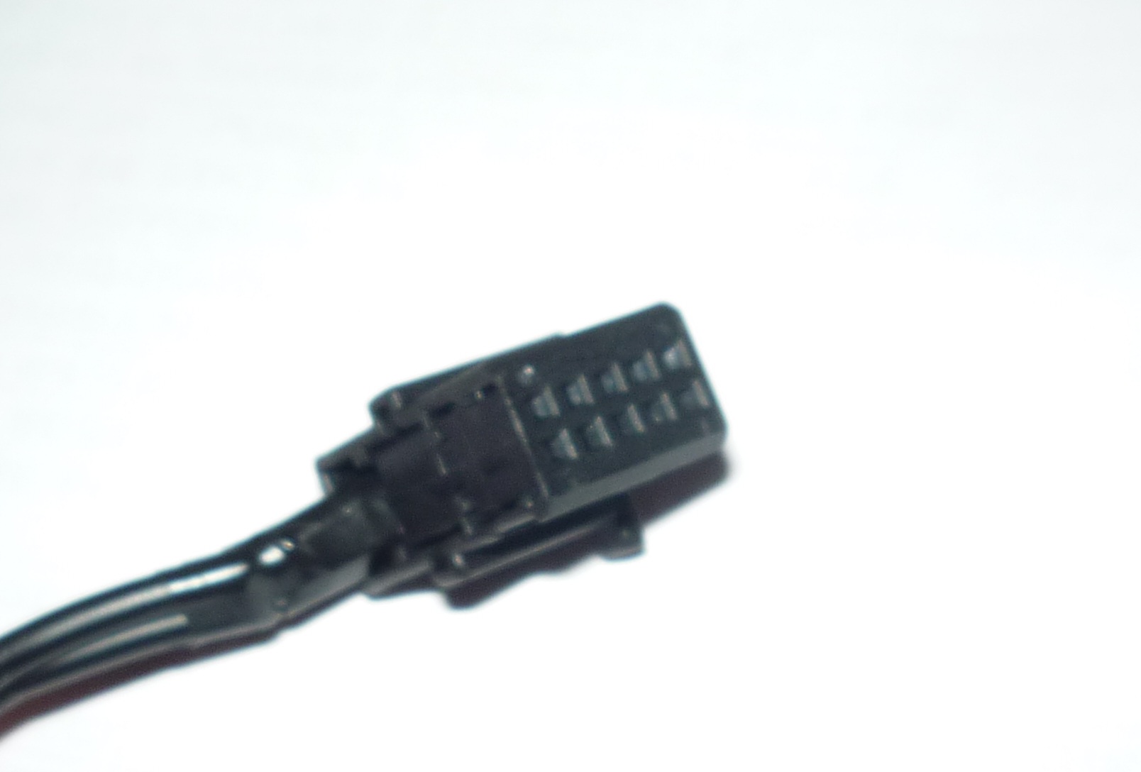

salut.am cumparat un e46 facelift cu smecheria asta cu mufa jack deja facuta.precizez k am cass cu navi mic si mi-am cumparat din dezmembrari magazie de cd-uri aveam mufe tot in portbagaj doar k imi lipsea magazia si imi arata pe displey k o vede imi gaseste cd`ul il invarte schimb k sa zic asa melodiile dar in boxe nu se aude nimic.sa fie oare din cauza la smecheria asta cu mufa jack?astept pareri
m-am uitat acum in lista de optiuni a masinii si am vazut ca are CD CHANGER I-BUS PREPARATION, in portbagaj am lacasul pe cd-changer si usita aceea in tapiserie iar in locul cd changer-ului si navigatiei e o cutie de plastic...intrebarea mea este, sunt cumva cablurile trase?? Daca sunt ar trebui sa pot lega AUX la ele, banuiesc ?! Edited by mik15

Nu, aux se face pe mufa din dreapta nu pe cea pt magazie.
salut! eu am cumparat masina cu cablul asta aux deja montat,cand mi-am luat magazia de cd`uri n-a mers pana nu am scos mufa de la aux si am inlocuito cu cea de la magazie,deci din punctul meu de vedere mufa aux trebuie sa fie in locul celei de la magazie,cel putin asa a fost la mine

salut, am citit toate cele 7 pagini si, recunosc spre rusinea mea, ca nu inteleg care e cablul pe care trebuie sa-l fac. am un e46 04/2004 cu navi mare in fata si magazie cd-uri si dvd navi in spate. cablul pe care trebuie sa-l fac e cel cu mufa tata si cele trei mufe din coolerul de la calculator? il opt monta in spatele ecranului navigatiei? multumesc anticipat :)
