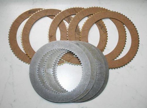

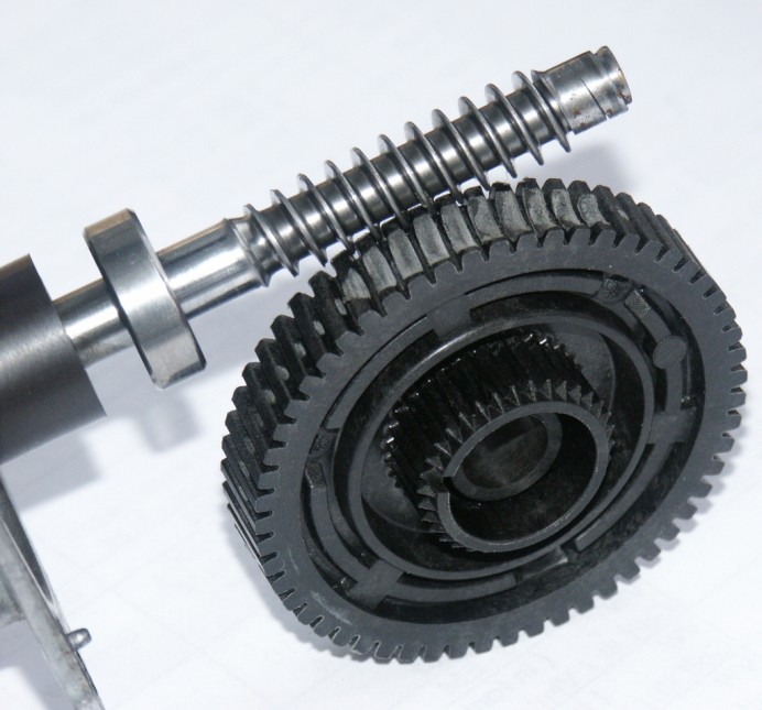

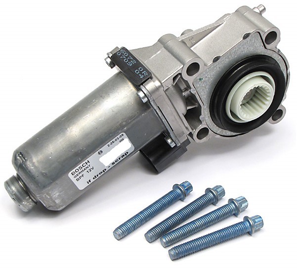

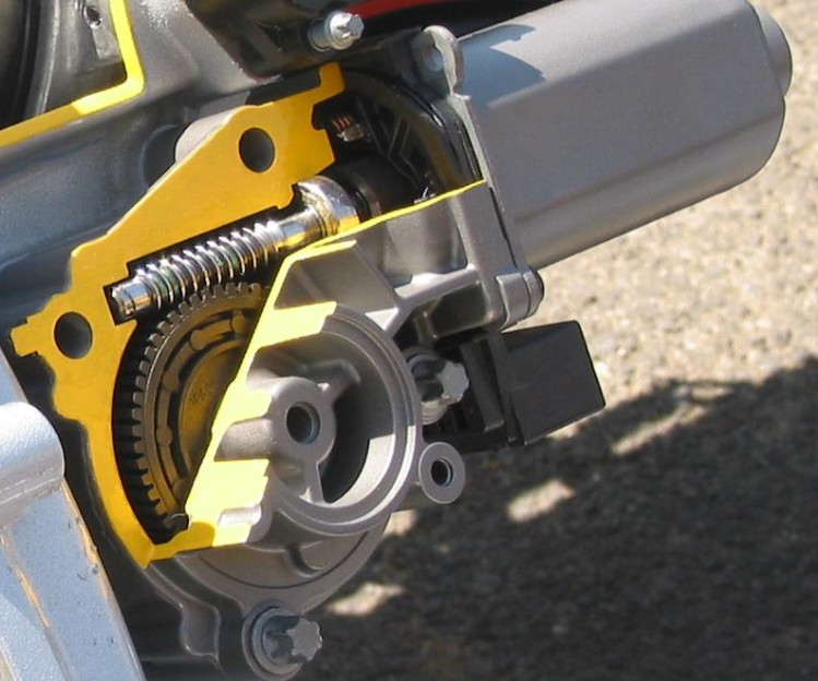

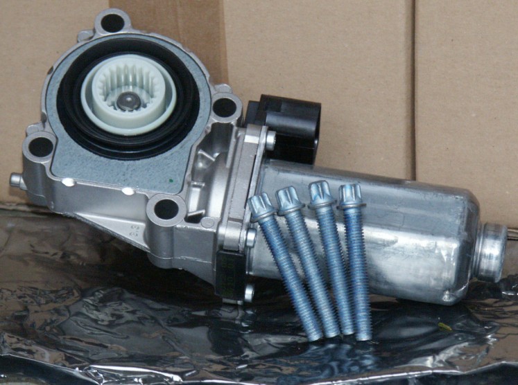

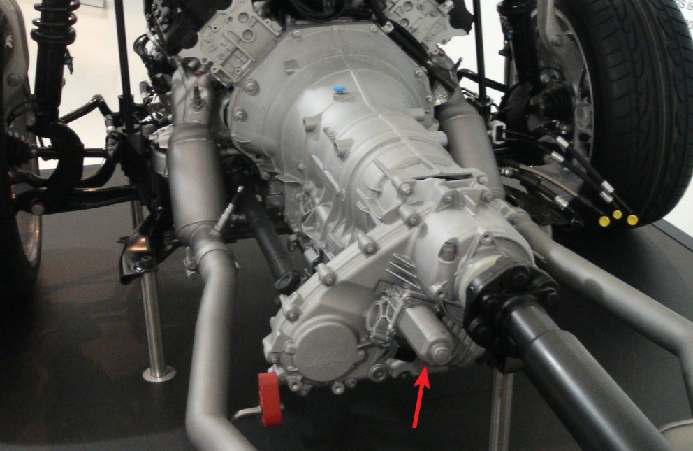

da,cam asa si costa,si cu 450 EUR poate fi gasit. Il vezi in imaginile ce urmeaza.Ultima poza iti explica si pentru ce ai scos tu din buzunar acei 500 EUR

si "motorasul" nu e de la reductor ci de la cutia de distributie, si daca ai "neatentia" de a merge cu el defectat mult timp - gateste-te sa repari aceasta cutie,si atunci la acei 20 mil vei mai adauga inca 30-50 mil,de la caz la caz.Sau cu 1800 EUR iti vei cumpara alta noua.Iata cam asa stau lucrurile.In poza 2 vezi si ce va trebui de schimbat in cutia de distributie,dar nu numai ...
