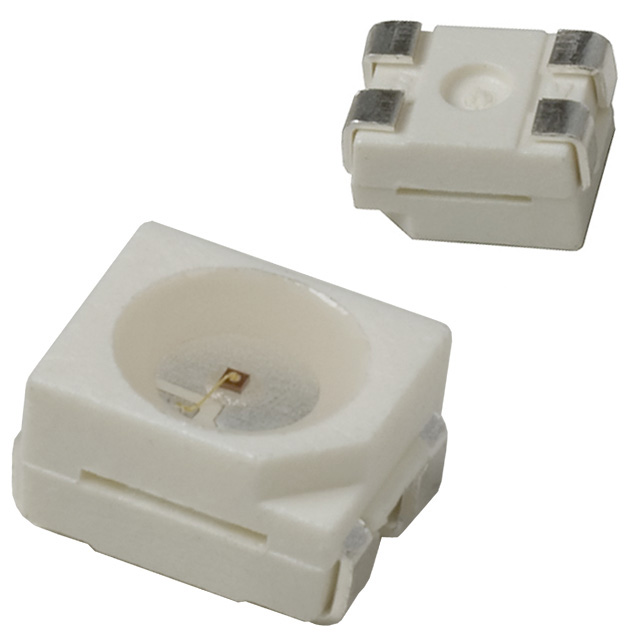

Piranha sunt doar pe partea cu semnalizarea, alea de jos sunt diferite am avut tot stopu' bucati in mana, le-am si dat jos alea arse, acum il am lipit cu scotch pana cumpar altele, problema mai mare aste ca eu momentan sunt in italia si aici nu se gasaesc leduri pe la magazinele de piese electronice nu stiu exact care e politica, deci ar trebui sa mi le comand de pe net si cum fac sa le comand daca nu stiu exact cum se numesc. Banuiala mea este ca ar fi plcc4 dar nu sunt 100% sigur. Cum spuneam si mai sus sunt SMD cu 4 pini si un singur chip, pun si o poza ca sa va puteti orienta cat de cat! daca ar fi o mica diferenta de luminozitate nu m-ar deranja foarte tare ca pana la urma le-as schimba si in celelalt tot alea de pe margine ca sa fie la fel (multi vad putini pricep)
