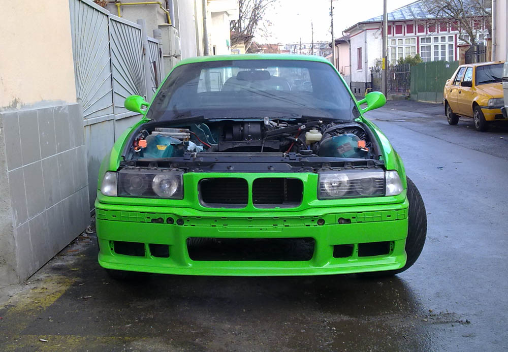

Tu nu stii sa citesti ? Scrie clar omu' ca sunt pe 18 !!!
ON: Bafta cu proiectul !
P.S. Am schimbat jantele Rial cu niste Rondell tot de 18"
mihai vorbesti prostii :twoup:))))
de unde naiba sa fie pe 18,tu nu vezi ce mici sunt??? :))
e ridicata de suspensie, de-asta ti se pare ca-s mici...

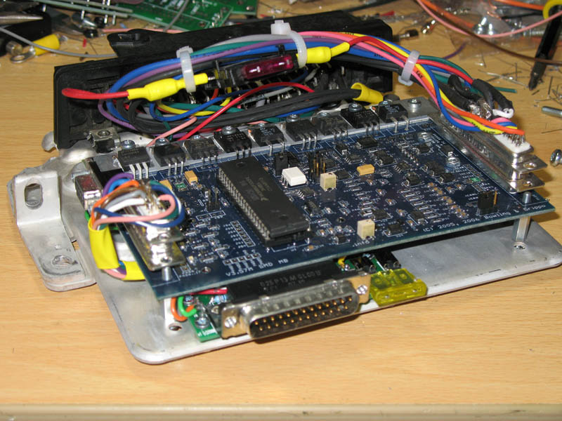

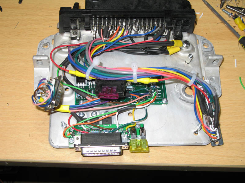

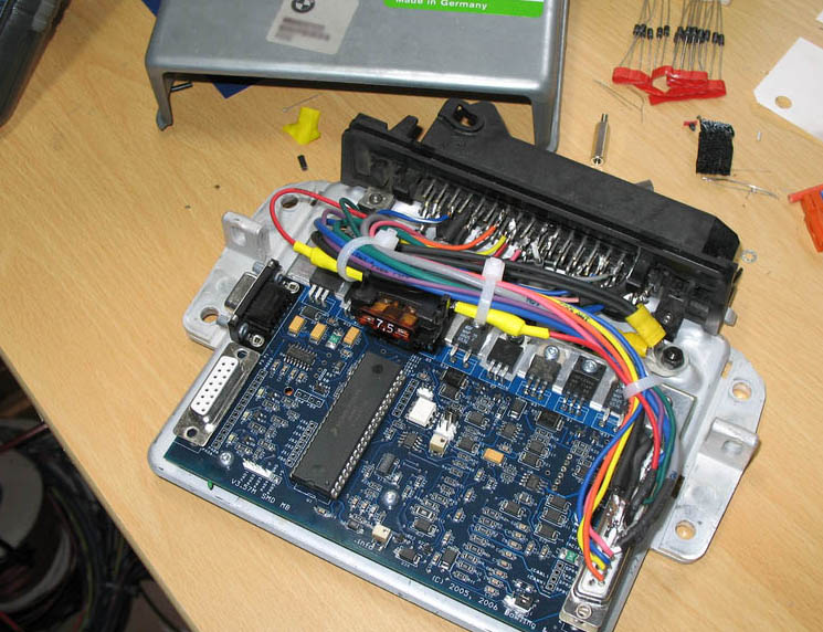

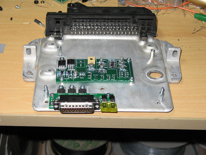

P.S. Niste poze cu electronica "usor modificata".....Este un ECU de 1.8 de e30, singurul pe care l-am gasit compatibil cu ce pun pe ea...

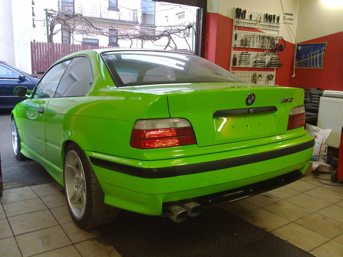

cand am vazut prima oara pozele, nu puteam sa imi imaginez ca va iesi asa beton. e de laudat faptul ca ai luat-o sa o transformi in frumoasa si bestia. sa ai parte de ea si sa iti aduca numai bucurii si satisfactii ! Edited by Robert.M
Multumesc frumos de aprecieri si de urari...ma bucur ca place....

pana la urma care e faza cu ecu-ul
Am mai zis si unui coleg de pe forum in PM, o sa zic si public.... nu e nici un mister.. Electronica este programabila pentru ca am facut multe modificari la motor (nu le pot enumera din cauze.....- in principiu multe usurari) astfel incat motorul sa se apropie de 9000 rpm.Nu se poate mai mult ca motorul de BMW nu iese superpatrat... aia e..zic ca 9000 curate fara opinteli e ok. Dupa aia, s-au pus alte axe care, implicit dau alta lege de avans....
So, electronica va fi programabila in sensul ca softwarele imi va permite sa o reglez (suita pe role) pana cand masina va avea parametrii optimi in toate regimurile de turatie si sarcina.Acest relglaj se va face dinamic.Nu bravez si nu ma dau mare, nu am sa fac eu asta pentru ca in primul rand nu am cu ce (presupune ditamai atelierul si multi bani de investit) si in al doilea rand eu nu sunt motorist, eu sunt electronist! Acest reglaj se va face la un garaj unde isi fac softurile mai toti marii din VTM si CNR.Eu am conceput numai sasiul si am modificat hardwarele ca sa se poata comunica cu masina....De aia nu puteam folosi mape pre-fabricate pentru ca ele se fac pe un hardware clasic fara modificari.O sa postez rezultatele...din pacate imagini (care cred ca v-ar fi placut :)) din timpul reglajelor nu pot da, din ratiuni care nu depind de mine.
