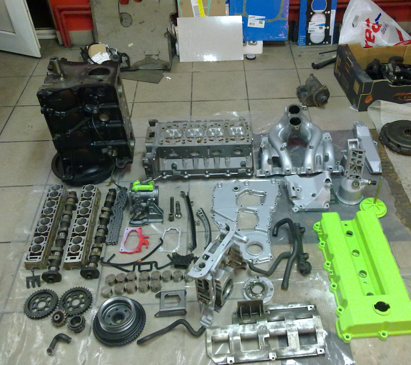

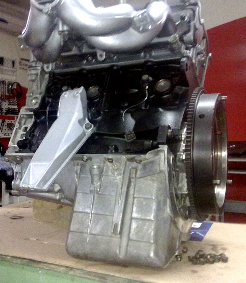

....m-am apucat de motor sa-l ansamblez... dar ma lovesc de chestioare de 2 lei.... am constatat ca o axa a fost lovita la transport si am returnat-o.... am gasit abia acum patina de sub vilbrochen sparta si stau dupa ea.... deci mai am pana o sa-l aud maraind.. :)
M-am hoatarat sa-i pun admisie dubla-clapeta cu 2 randuri de injectaore.....asa sa fie.....:twoup:
M-am DEhotarat :) ca nu am gasit in timp util vreuna si totusi vreau sa ma bucur de ea pe strada pana o fi sa-si gaseasca, eventual, pe altcineva... :twoup:

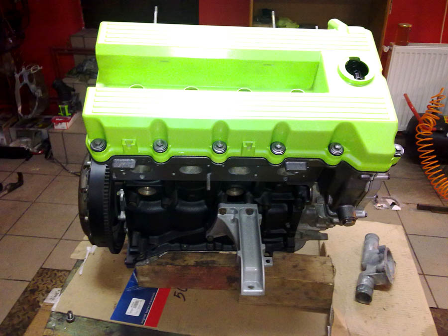

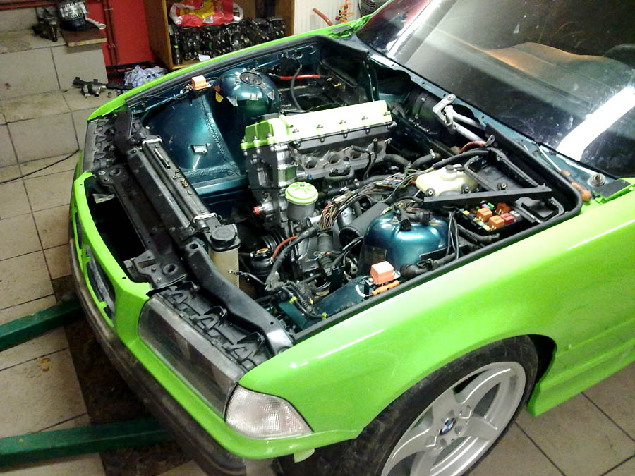

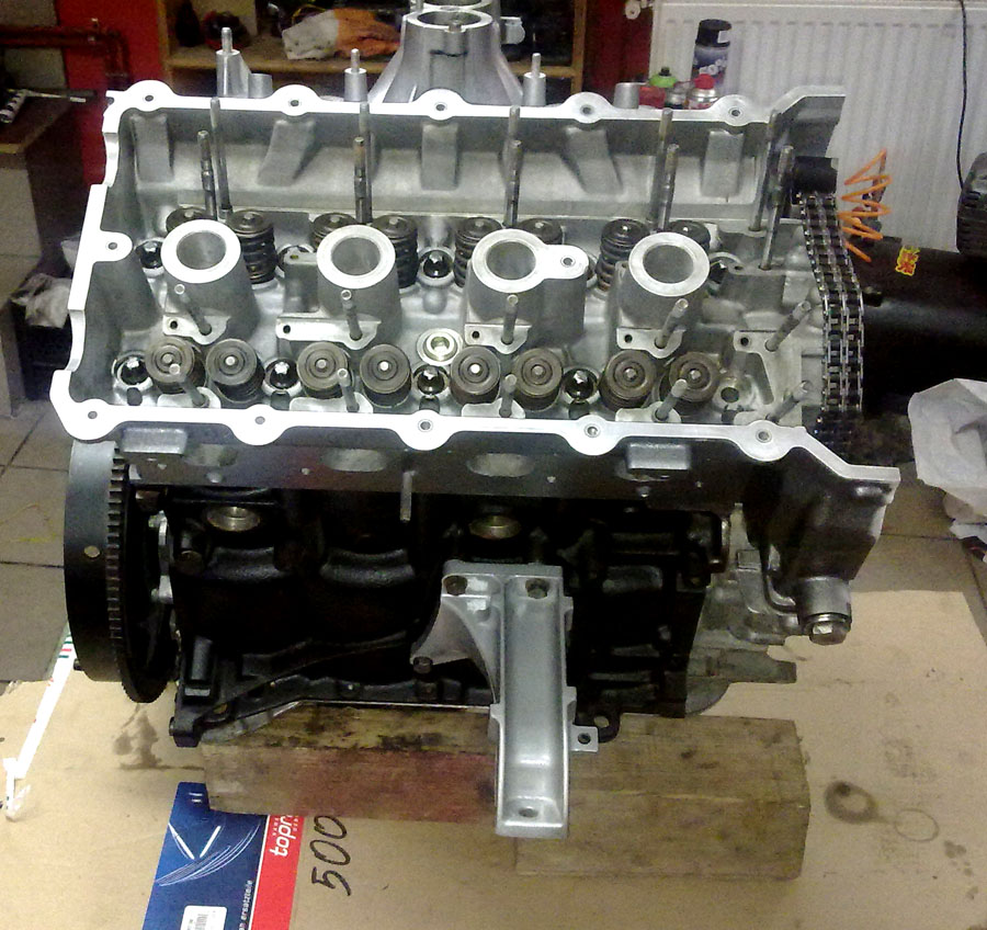

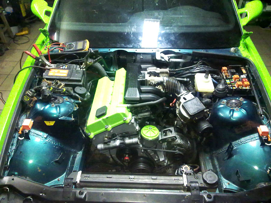

da, multumesc pentru piese si pentru ajutor, merge exceptional, are un sunet incredibil, bineinteles ca trebuia sa ma mai enerveze cate ceva....acu nu incarca alternatorul .....uite un update cu fo' doua poze cu motorul 90% la gata (de montat!).

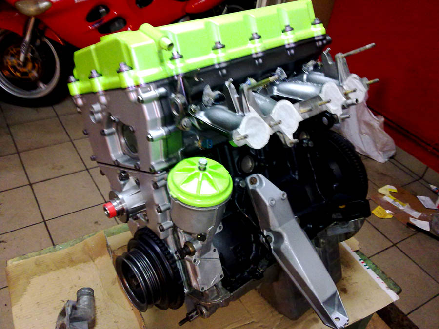

Hmmm..ce admisie e aia?
o..... admisie de BMW....ai vazut repede...... mi-a dat-o colegul florentincristea..... e de 1.8 (m40) stock dar a suferit niste transformari, ca nu intra pur si simplu.... mi-a placut ca e mai scurta si da niste reprize intr-un mare fel.... :twoup: :)

M40, adica 318tds, nu?
Sunt curios ce iese din treaba asta...sper ca faci si un filmulet...
..adica 318 i stock -e30(ursulet)sau mi se pare ca s-a pus si pe primele pisici.... evident ca fac si unul (sau mai multe filmulete) da' numa' dupa ce o sa-i fac cum trebuie rodajul..... fo' 1000 km..... pana atunci... senzatie majora cu 40 la ora...... si max 2000 rpm...

9000 ture dintr-un 1.8? Foarte misto. Asteptam cu mare interes sa termini proiectul, sa pui un filmulet, doua, trei. Sa vedem si noi cum se comporta masina (ideal ar fi daca poti sa faci unul si la turometru/vitezometru in plina acceleratie dupa ce termini rodajul).
Motorul il lasi aspirat natural sau ii montezi si vreo turbina?
Ah si... eu cel putin sunt curios si de lista de modificari daca ai timp/chef sa le scrii pe toate. :twoup:
