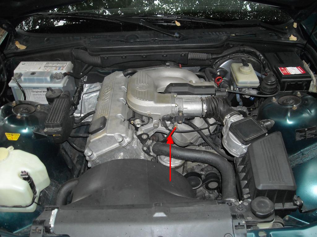

salut stie cineva ce anume circula prin furtunul aratat cu sageata rosie in attachments, circula aer? sau antigel? pt ca am vrut sa il scot pentru al schimba si a inceput sa curga un lichd din el e normal? eu credeam ca e de la vaccum si ar trebui sa fie aer. ms anticipat de ajutorpost-35009-1289645638_thumb.jpg
apa din furtunul ala incalzeste la admisie e un fel de soc...deci acolo iti curge antigel

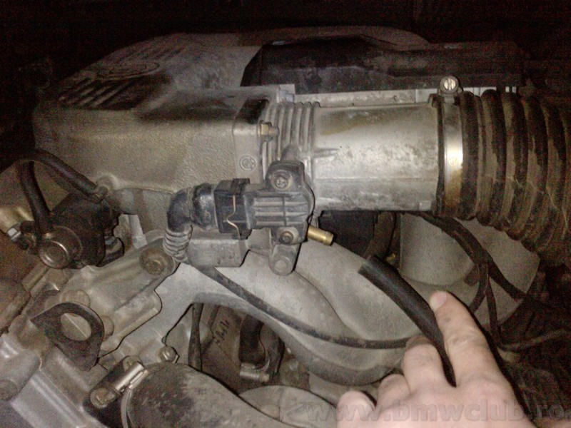

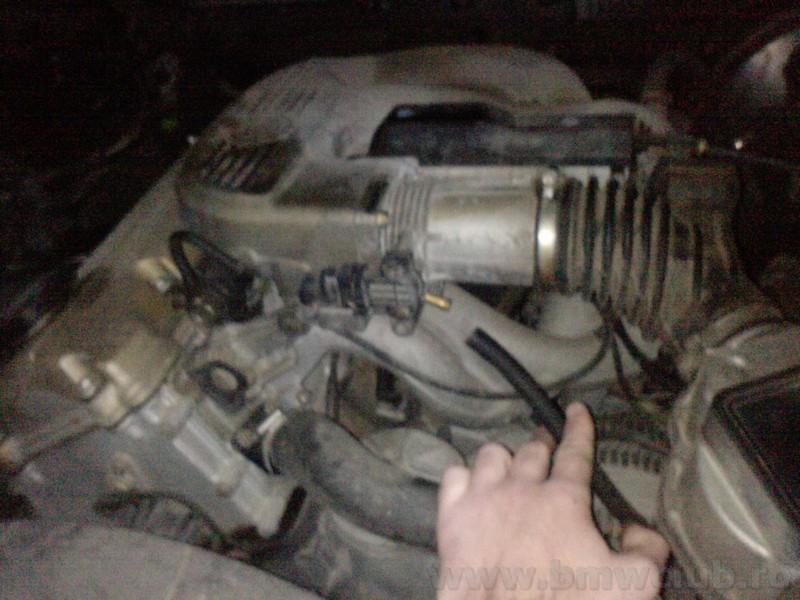

Azi am observat ca eu nici macar nu am valva si furtunasul respectiv si am observat ca mai este o valva, care nu era conectata la nimic dar am gasit furtunasul corespunzator.
Am pus 2 poze. Care este fenomenul in cazul meu?
Motorul este 1,6 M43.
