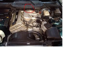

am gasit in spatele admisiei e un Y de plasctic su o sonda sau ceva de genu pe el care curge pe langa el e ud...dar apa tot in fata masinii este la bara...nu are logica..

de catva timp am observat ca dupa ce ies cu masina cand ma intorc si o opresc gasesc dimineata balta sub ea...imi da antigelu afara...de ce imi fierbe???de la ce sa fie?ajutatma cu niste sfaturi ce sai schimb////
intelegem ca-ti curge in fata, la bara , dar nu se vede de unde curge apa?
trebuie sa se vada de unde vine apa, unde este umed...
radiatorul este umed?
am patit si eu asa
mi s a spart vasul de expansiune,am luat altul nou si degeaba tot dadea afara apa
acum la tine da afara apa dupa ce mg mai mult ,tinand cont ca afara este frig
am luat si alt termostat si tot degeaba mcand ajungeam acasa sau dupa ce mergeam 20 min dadea apa afara
de vina era capacul de la radioator nu se mai inchedea in interior ca este din 2 bucati
strange bine capacul si vezi daca se face presiune in furtunele groase
sau apasa pe ele la rece si vezi daca da aer pe la capac de la radiator
bafta
o sa incerc ms mult...
