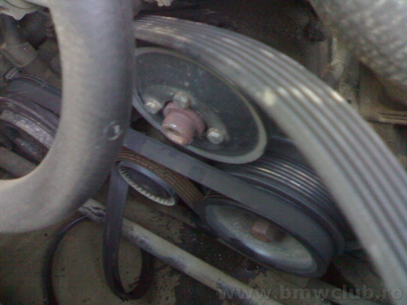

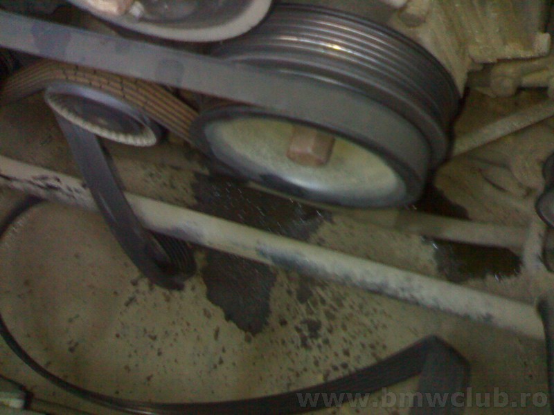

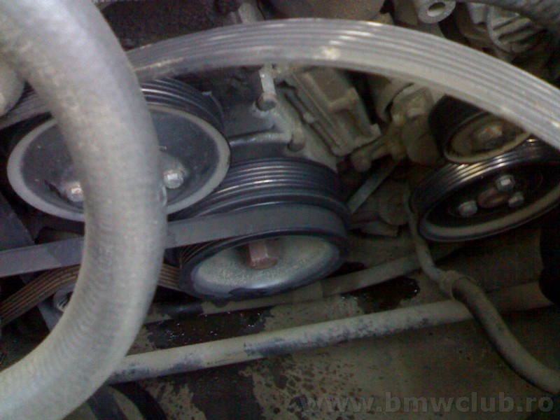

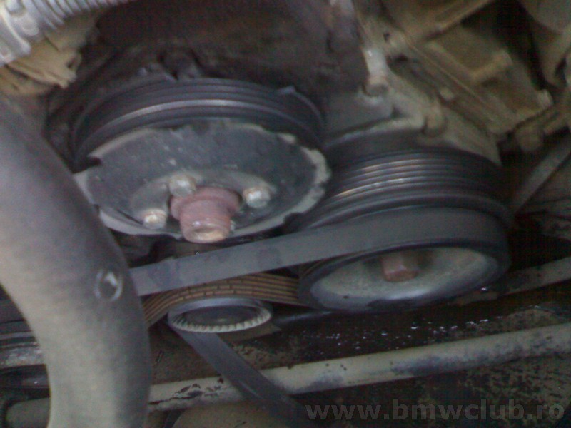

Acu 2 ore cand veneam acasa am simtit dintr-o data ca merge greu volanul si mi s-a aprins si martorul de la baterie..am oprit si cand am deschis capota cureaua era sarita si picura apa pe langa o rola de aia si se mai si misca tare rola..cred ca de trag de ea iese afara,ce sa fac? Cat m-ar costa reparatia?
Am facut si niste poze poate ajuta.
mai multe poze

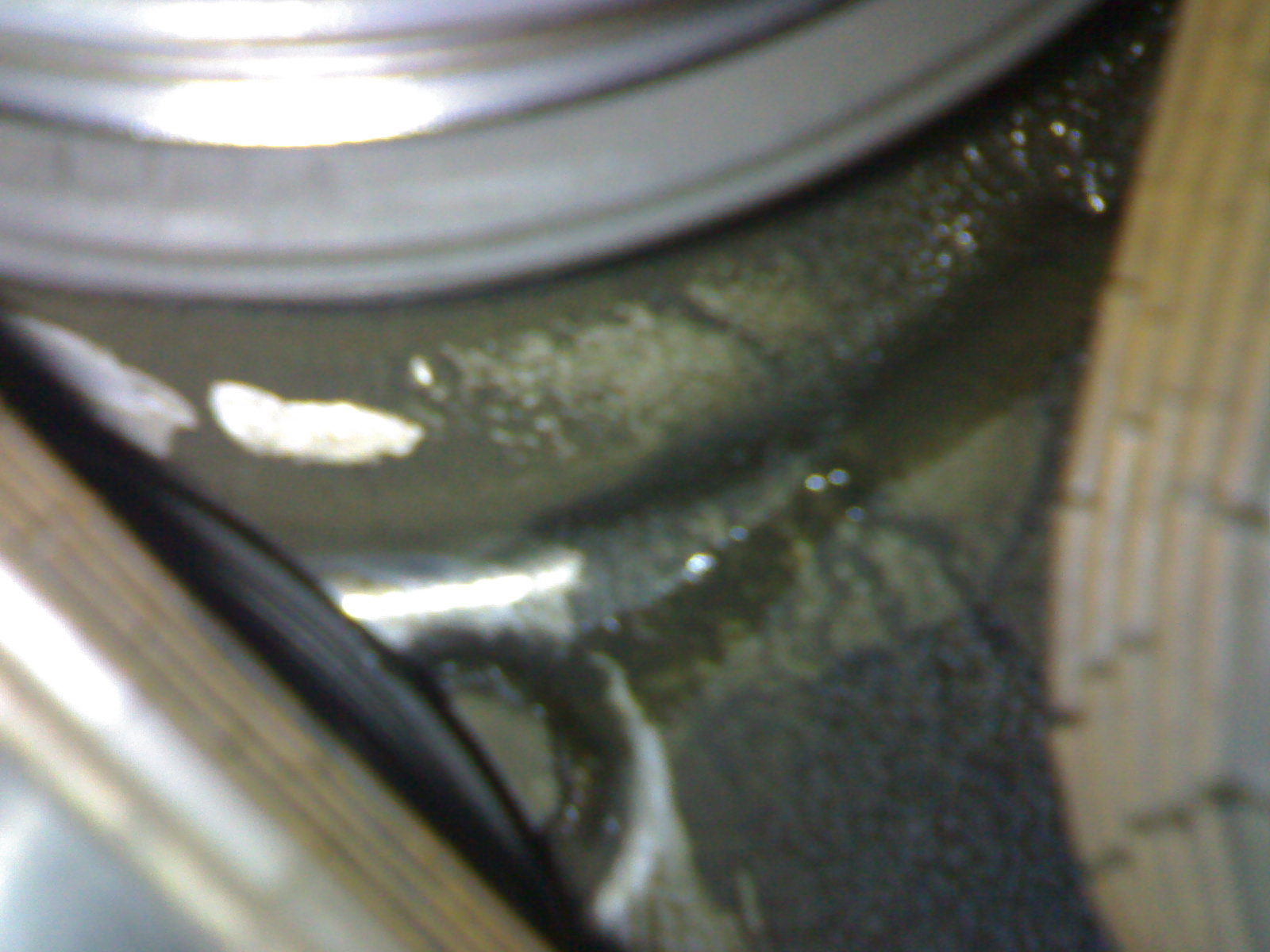

Se pare ca iti picura apa pe la pompa de apa.
Trebuie cel putin alta pompa si alta curea.
Tu cand ai schimbat ultima oara curelele si rolele intinzatoare? Arata tare rau din ce se vede in poze.
niciodata nu le-am schimbat...o pompa de apa cat m-ar costa si o rola de aia ca e distrusa
