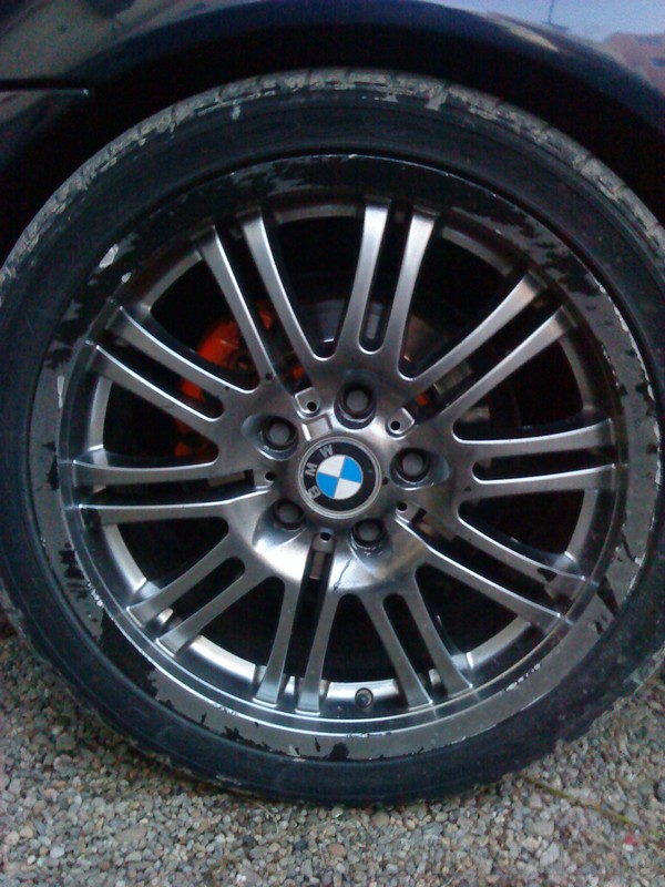

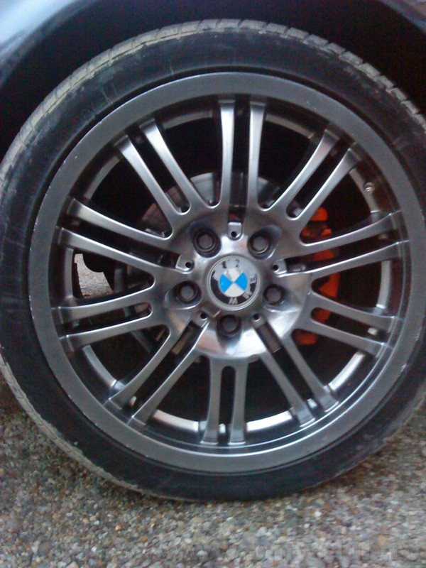

Pune o poza cu jantele actuale pe masina.
De curiozitate...
Fac azi poze la jante ºi pana desara cel târziu la ora 22 le pun pe forum.
Trebuie sa le duc la revopsit sa le pun iar la primavara numai ca vopsitorii din craiova au zis ca ei nu mai pot sa scoata culoarea asta pentru ca trebuie bagate intr-o baie care contine nustiu ce chestii si asa se refac.
De curiozitate...
