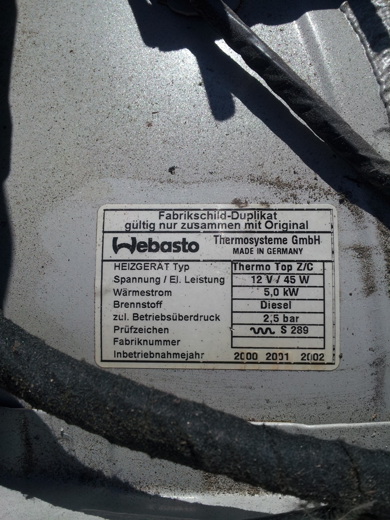

ai si instalatia webasto pe masina. daca ridici capota o sa vezi pe aripa interioara/stanga o eticheta cu tipul de instalatie webasto montat pe masina.
Adica asta.
