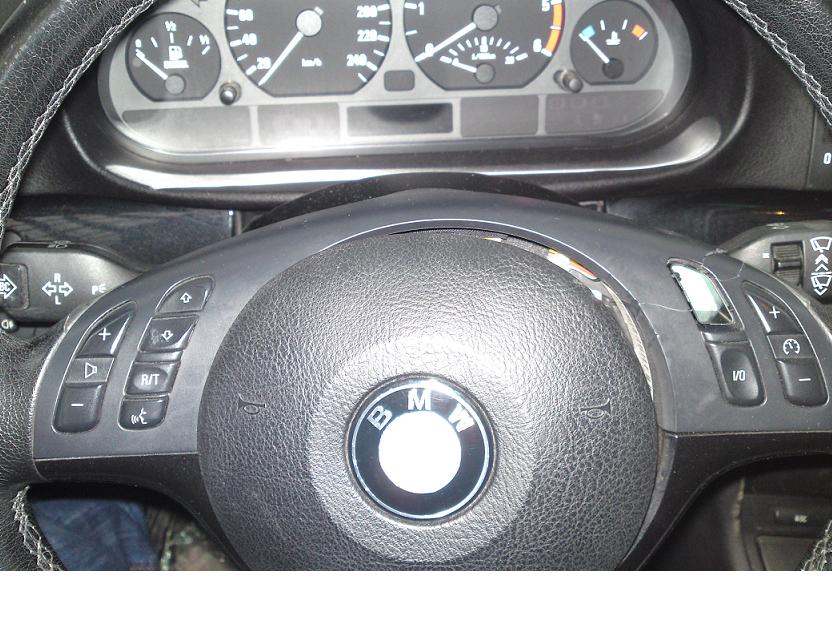

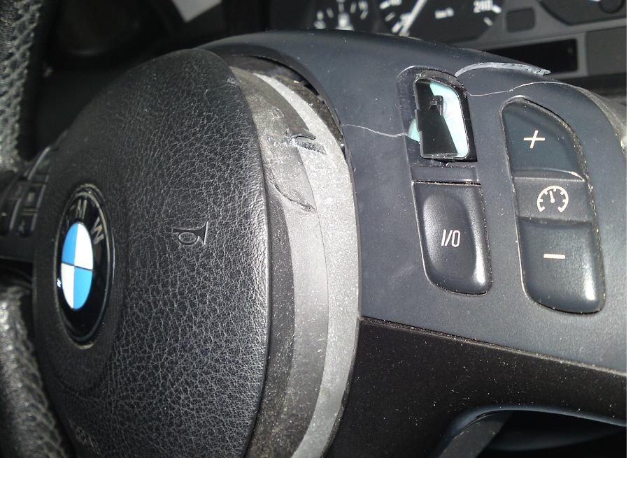

cam asa arata volanul dupa "vizita":
stiti cumva cum as putea pune la loc airbag-ul? Trebuie desfacut volanul sau?
Dar plasticele/buton crapate se pot lipi ? Exista doar parte respectiva de plastic respectiv buton de cumparat sau vine direct cu tot volanul?
Mersi
Mai intai decuplezi bateria sa nu-ti apara eroare de airbag, deblochezi volanul mutand cheia in contact pe prima pozitie.
Mai departe airbagul este prins in doua suruburi de pe spatele volanului pe care nu le poti accesa decat daca rotesti volanul la 90 de grade stanga/dreapta (sa te bagi pe sub bord sa vezi mai bine daca nu le nimeresti doar cu mana). Dupa ce ai scos cele doua suruburi airbag-ul o sa fie liber dar sa ai grija cand il extragi sa nu ii rupi firele de legatura si sa desfaci cu atentie mufa lui conectoare. Dupa ce ai dat jos airbag-ul o sa ai acces la surubul principal care tine volanul pe coloana de directie.

Nu te pune sa lipesti plasticele alea...arata urat.
Cred ca se pot schimba.
Iar in spate ai doua torx-uri....daca vrei te ajut intr-o pauza ( :twoup: ) am facut airbag removal si la a mea cand am refacut invelisul volanului.

trebuie desfacut volanul si vazut daca au reusit sa rupa suportii de la airbag..cam greu, sau au apucat sa desfaca vreun surub din spate si de aia sta asa, cat despre plastic si comenzi mi se pare ca se gasesc separat, am vazut pe ok..ii parca.

nu are niciun surub,torx,etc airbagul sport.vezi ca in lateralul volanului ai 2 gaurele mici,baga acolo o surubelnita dreapta si impinge,este o clema care elibereaza airbagul,faci asta si in stanga si in dreapta!atentie sa tii surubelnita perfect dreapta cand impingi ca sa nimeresti clemele alea care elibereaza airbagul!

:twoup: in veci nu vei reusi sa desfaci asa un airbag de pe un volan sport de e46.Asa se desface airbagul de pe un volan normal in 4 spite.la volanul sport sau cel de M ai 2 gauri in spatele volanului,stanga dreapta.In aceste gauri introduci o surubelnita lata si vei gasi 2 tije pe care trebuie sa le impingi pana iese airbagul.mai poti sa te documentezi pe forum inainte de a face aceasta operatie . Spor :)
de aia se fura asa fest.....
la ala in 4 spite sunt 2 suruburi la care nu ajungi daca rotile-s drepte si cheia nu e in contact sa rotesti de volan
