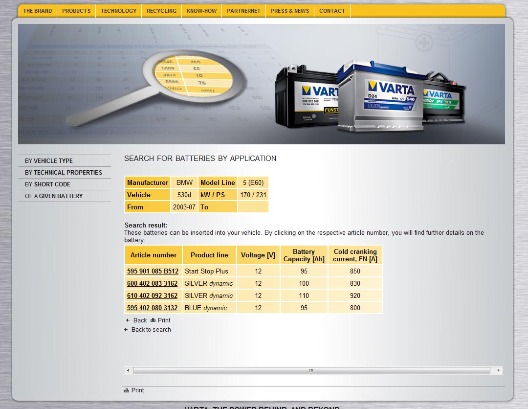

Ce baterie sa pun?Pe cea veche este trecut indicativul 12v 110Ah 850A.
Bateria mea era identica cu a ta, 12v 110Ah 850A ! Alerta ca e bateria descarcata mi-a dat doar atunci cand nu a mai pornit ! Orificiul de vizitare imi arata verde, insa bateria era varza ! Eu am cumparat una putin mai puternica, Varta 12v 110Ah 920A ! De cand am schimbat-o, masina merge perfect, nu-mi mai da nicio eroare ! Pina sa o schimb mai apareau sporadic erori de la ABS, ecranul navigatie pornea si se oprea, dar nicio alerta ca bateria ar fi descarcata etc...nici prin cap nu-mi trecea ca poate fi de la baterie ! Daca bateria ta este de cand e fabricata masina, inainte de a te apuca sa bagi bani in relee, bujii si alte chestii, primul lucru care trebuie sa-l schimbi e bateria ! Abia dupa asta vezi ce si cum, s-ar putea sa ai placuta surpriza sa nu mai ai nicio eroare, la mine asa a fost ! Am scapat ieftin, doar bateria 600 ron ! Bafta !

Am cumparat baterie Varta 110Ah ,am schimbat releu si bujiile,este totul ok,problem solved.
