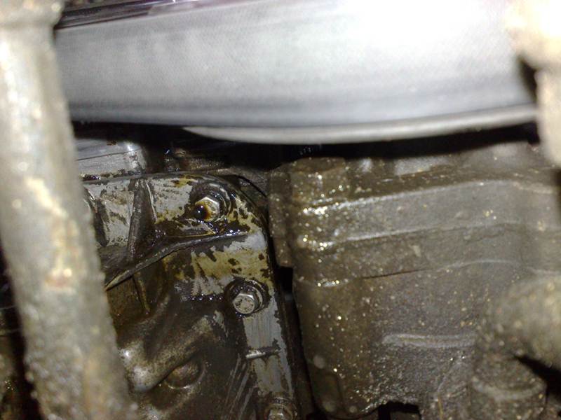

salut! in legatura cu problema asta si eu am tot 316 M43B16 si am avut aceeasi problema...bine ca mie mi se prelingea foarte putin...la mers normal,la turatii mari se vedeau urme pe articulatie si caseta de directie ... problema care este?Capacul de la distributie din fatza are o garnitura din cupru plus alte inca 2 din silicon sau cauciuc plus un simering care vine jos la arbore! mare cheltuiala nu este tot setu de garnituri de distributie ma dus undeva la 180 lei luate toate piesele de la autototal.Problema cea mai mare ar fi ca este foarte mult de munca chiar daca atunci cand te vezi cu piesele zici ca e o nimica toata...trebuiesc foarte multe demontate ca sa poti sati faci loc in primul rand si apoi sa poti sa incepi sa demontezi capacele de la distributie ca sunt 2...adica 1 impartit in 2 parti una jos si una sus...trebuie dat radiatoru,vascocupla cu elicea,cureaua,fulia,pompa de apa,termostatu(capacu de la termostat) plus capacu de la culbutori...si abea dupa aceea capacele care acopera distributia...dupa cum tiam mai spus piesele mau dus 180 lei,iar manopera la mecanicul unde imi repar masina deobicei in jur de 150-200... Uite aici o "diagrama" http://realoem.com/bmw/showparts.do?model=BE11&mospid=47424&btnr=11_1376&hg=11&fg=10 iti trebuiesc garniturile: 25 care e impreuna cu 26 si e din cupru...e garnitura mare care sigileaza capacul,16 si 17 care vin cap in cap si separa capacul in 2 parti si 10-11 care este simeringul de la arbore. Bine acuma in functie de gravitatea problemei tale alegi daca sa le iei pe toate sau doar ceti trebuie...io am luat tot setu ca sunt genu de om care nu da de 2 ori bani..."dai bani odata la manopera si schimbi o garnitura ... peste o sapt cade o alta garnitura si iar dai bani la manopera..." eu pe principiul asta merg. Sper ca tiam fost de ajutor si sa auzim de bine

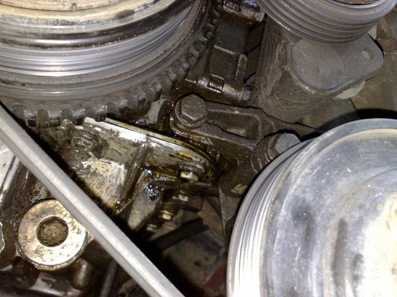

Am studiat si eu azi mai intens problema , am ajuns aproape de final cu constatarea, mai am 2 zile pana ajung la serviciu si o mai urc pe rampa sa vad ultimele scurgeri. Au fost cateva scurgeri mai vechi, cea de sus ,din capul cilindrului, pe la 2 si 3 curgea, un pic pe la capacul de termostat, un pic in partea stanga la capacul de pe lant, un pic dedesupt la filtru de ulei, dar asta ultima si mai grava (nu mai am mers cu ea inapoi la canal sa verific exact ca era tarziu) dar cred ca e de la baie, in 2 luni mi-a golit mai mult de un litru de ulei,
pun poze sa vedeti ce am constatat post-12399-0-68940100-1330463883_thumb.jpgpost-12399-0-47662600-1330464124_thumb.jpg, nu am putut poza prea bine. Asta e, o sa vad zilele care urmeaza. Azi am mai strans un pic cam fiecare surubel de la baie si capacul de la lant, sper ca nu am facut mai mult rau.
Am mai gasit cateva topicuri cu probleme asemantoare ,numai legat de baia de ulei nu prea zicea nimeni nimic, si nu stiu cat e de complicat sa o ia jos mecanicul, si eu ar trebui sa-i explic, el o sa aiba scule, atelier,eu o sa-i cam explic ce si cum, dar nu vreau sa-mi desfaca motorul bucatele daca nu e musai.

Daca esti sigur ca pierzi si pe la garnitura 16 atunci e nevoie sa desfaci motorul. Eu nu am schimbat-o, am schimbat decat garniturile de la capacul de distributie, de la capacul culbutori(nu aveam scapari deloc acolo insa odata ce dai jos capacu nu mai poti pune la loc vechea garnitura), simeringul de la vibrochen(foarte probabil si la tine sa piarda acolo) care arunca ulei peste tot in jurul lui, garnitura de la pompa de apa nu au schimbat-o pt ca nu a dat-o jos cred. si oricum nu pierdea. Am schimbat si garniturile de la corpul filtrului de ulei ca si pe acolo scapa ceva, garniturile fiind carbonizate, fara pic de elasticitate, s-au sfaramat la demotare.
Cred ca daca faci acelasi lucru o sa fie o mare imbunatatire, chiar si fara garnitura 16.
La baia de ulei cred ca se schimba doar dand baia jos si pus garnitura noua si reasmablata baia.

Am verificat azi pt ultima oara, nu-s lamurit nici acum, curge si din baie, dar mai tare vine de sus, acuma nu stiu exact de unde ca nu pot sa vad bine zona sub filtru. O sa comand toate garniturile si simeringurile si in functie de cat de grav o sa fie o sa o schimb si pe 16. Doar ca am o retinere, daca as desface la chiulasa sa nu apara probleme ulterior.

Am reusit sa schimb zilele astea si eu garniturile, totusi, fara mecanic pana la urma! Foarte greu a fost singur, nu recomand nimanui sa se apuce de treaba asa!
Am avut scule si manulalul Bentley pe calculator, fara el nu reuseam. Cea mai urata treaba a fost cu baia de ulei, ridicat un pic motorul, salbite suruburile de la jug, desfacuta bara stabilizatoare din spate, 2 suruburi ascunse catre ambreiaj, si cel mai greu, cu datul jos al garniturii uzate, aproape 2h. In rest de demontat in partea se sus a fost ok. Mi-a ramas un surub :p, nu se intampla de obicei, da sper sa nu fie problema.
Am curatat si am spalat toata admisia si furtunele, sper sa nu mai am probleme de acum incolo si cu relantiul, am mai constatat ca e desfacuta izolatia pe fise, acolo cred ca e problema cu datul in nas la umezeala, o sa le schimb curand.
