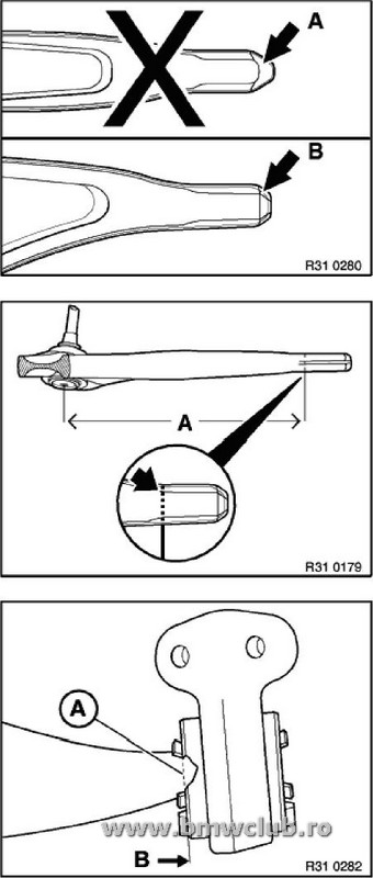

Vezi ca se pare ca este foarte importanta pozitia bucsei pe brat. E o distanta "A" in a 3-a poza, care trebuie sa fie 290,9 +- 1mm, identica pe ambele parti.

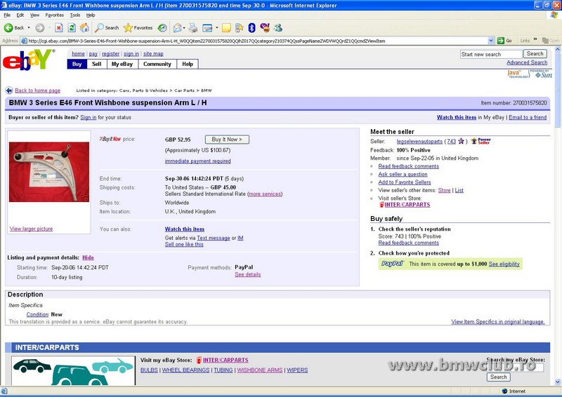

am gasit astea pe ebay numai la 100 USD bratul...oare nu e prea ieftin?
http://cgi.ebay.com/BMW-3-Series-E46-Front...1QQcmdZViewItem
nu merge linkul...cred ca trebuie sa ai cont, dar uite poza:
Edited by fbuzila
Este suspect de ieftina si nu e specificat producatorul. Cele originale sunt facute de Lemforder.

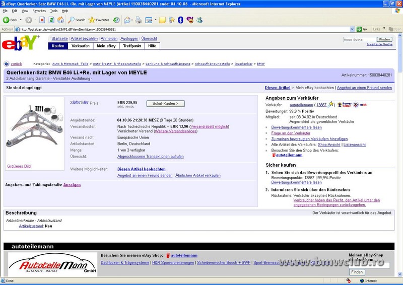

cred ca imi iau de aici din magazin..sunt FEBI sau MEYLE...cam 200 euro bucata...
