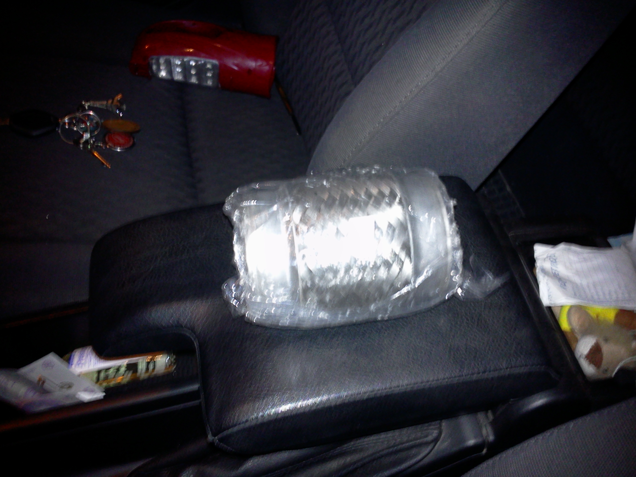

Salutare , trebuie sa schimb racordul flexibil deoarece s-a fisurat iar in momentul accelerarii suiera.
Ce dimensiuni are si cam cat costa?Mecanicul la care am fost m-a sfatuit sa cumpar un racord flexibil universal.
Ma poate ajuta cineva cu aceasta informatie?
eventual o poza ca sa stiu ce cumpar...
Bosal 60/100 daca ai e46 318d sau 320d
exact!
l-am schimbat si eu acum 2 saptamani la 318d, e46 fl.
am cumparat racord universal Bosal, dimensiune 60/100, pret racord 90 roni, pret montaj (sudura in argon si montare/demontare)75 roni, in total 165 roni.
ca si simptome: miros puternic de gaze in masina, suierat la decelerare.
Pt cei care au schimbat acest racord, am o intrebare...si anume...
Cum a-ti reglat asnamblu de evacuare asfel incat sa nu va zbârnâie pe sub masina?
Dupa schimbarea acestui racord, a aparut si acest zbârnâit al ansamblului de evacuare.
Am mers din nou la cel care l-a schimbat, a incercat el p-acolo sa mai regleze ceva...dar in final l-a dereglat mai rau, asfel incat cand am motoru pornit se aude deranjant acest zbârnâit.
Ca si observatie....cand opresc panoul pt clima, moment in care motorul se decereleaza, atunci nu se mai aude niciun zbârnâit.
Ceva idei?

am inteles ca trebuie dat jos din nou, partea cu racordul si montat intr-o anumita pozitie.
deci, atentie cand ti-l da jos de pe masina sa ti-l monteze in aceasi pozitie sa nu ai probleme dupa.

vezi sa nu-ti atinga in tablele de protectie a caroseriei. (alea care se indoaie usor si care ti le-a demonta inainte sa sudeze racordul)
pai cam asa se aude zbârnâitul asta
mesterul zice ca ar atinge putin si in protectia de fier sub care trece teava care duce spre toba.
in fine...trebuie desfacuta din nou si reglata
vedeti ca preferabil ar fi ca atunci cand schimbati racordul sa schimbati suportii motor fiindca de obicei el se rupe si din cauza tremuratului motorului iar pe urma evacuarea va atinge pe sub masina pe undeva.
