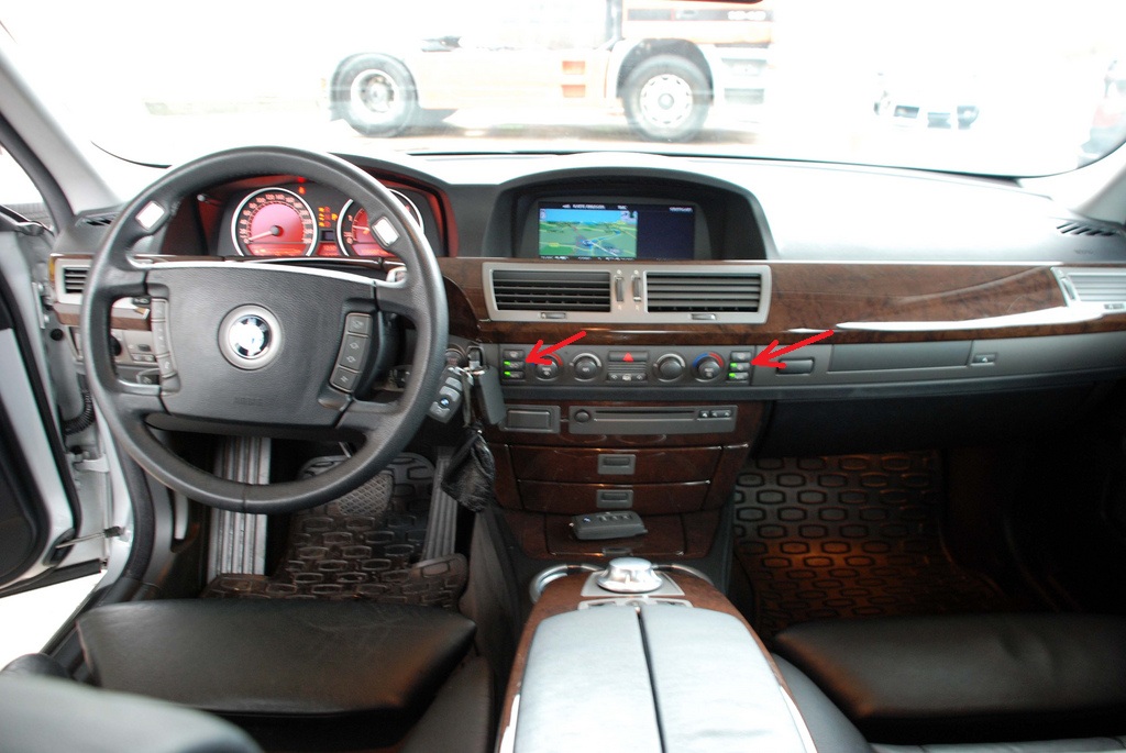

Sunt nedumerit! AC-ul mi se conecteaza si pe timp de iarna! E ceva normal sau ciudat? Doar observ un lucru ca daca-l deconectez, peste 2-3 minute geamurile mi se aburesc.
Si ce inseamna butonul cu "A"/"Recircularea aerului"? Ce e una si ce e alta?

Sub 7 grade compresorul nu mai porneste, asta e clar (nu mai tin minte exact temperatura, dar ceva de genul). Dar daca ai climatronic, chiar si pe timp de iarna e bine sa il ai in functiune pentru ca ai senzori de umiditate integrati care altfel nu functioneaza.
Iar acel buton de recirculare automata, porneste recircularea aerului interior in caz ca simte aer poluat afara, este un senzor chiar pe plasticul radiatorului in fata.
