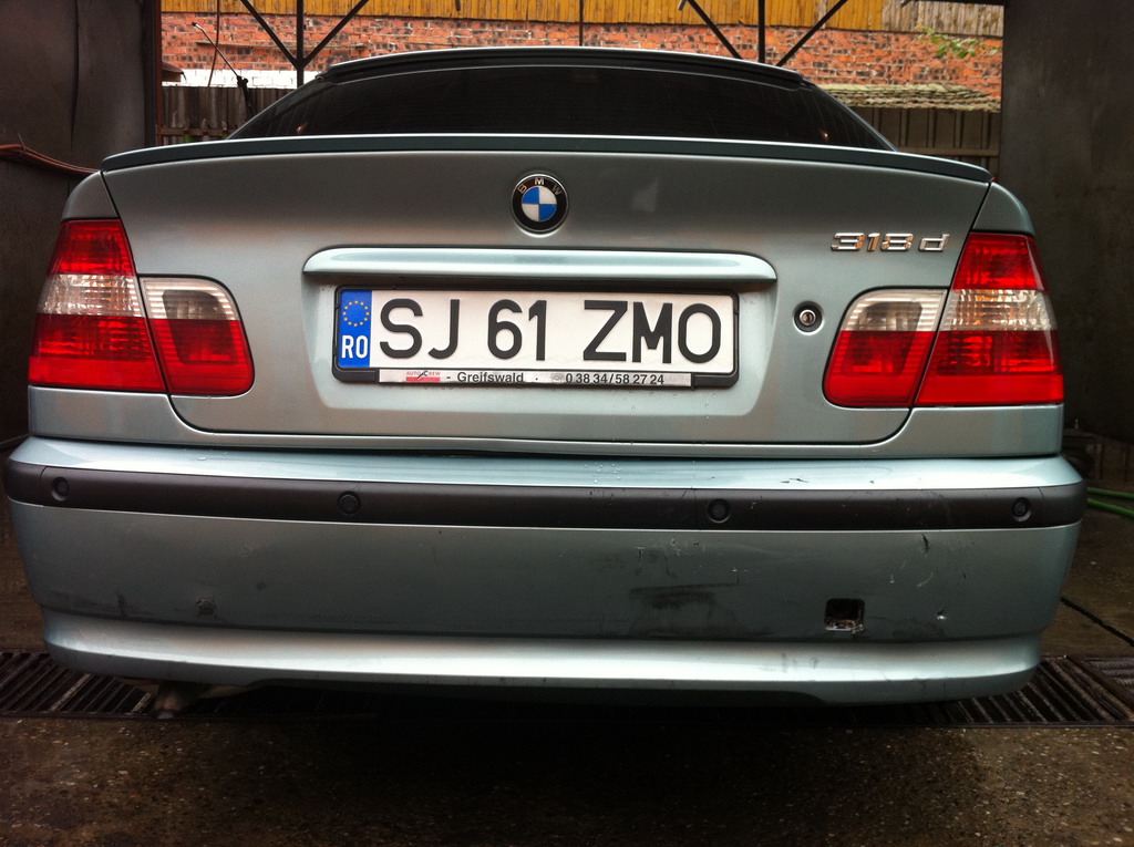

Oricum cand ma intorc in Cluj o pregatesc de iarna: verificat bujii, antigel, termostate.. ma gandeam sa schimb furtunele de frana si lichidul (toate discurile si placutele sunt noi si parca nu totdeauna e pedala tare) dar tocmai ieri mi-am dat seama ca poate vreau eu prea mult de la masina. Era ud pe jos, se facuse galben si precaut am franat (cu ABS) sa nu trec pe rosu, un golf 3 in spatele meu m-a luat din plin: eu ce se vede in poze (pe laterale nu e sarita bara), el: faruri, masca, bara, radiator toate varza, imi pare rau pentru el :console:
