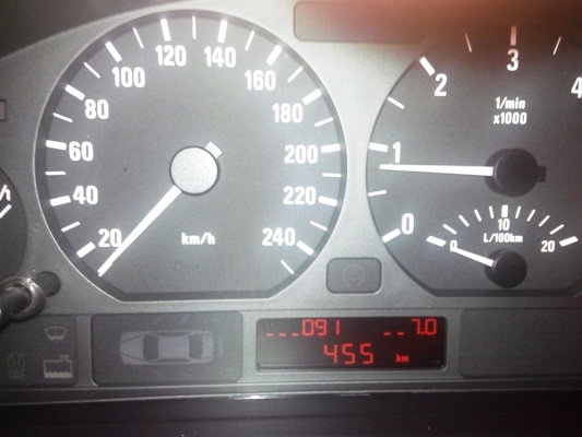

Din pacate nu am avut timp sa il schimb Sambata, am reusit doar ieri. Dupa nici un drum de 2 km, de la 58 de grade apa a urcat la 90-91. Deci, se pare ca a fost "dus" :) .
In sfarsit dupa ce a venit frigul vad si eu "acul" la temperatura optima :)) .
Dupa cum zic colegii, ca sa fii sigur ca schimbi ceea ce trebuie, da-l jos pe cel de la EGR, sufla in el, si daca trece aerul f tare, este stricat. Am cumparat tot Behr , de pe un site de piese, pe dupa codul OEM, diferenta intre ele fiind ca cel cumparat este la juma de pret dar are Logo si ceva cod polisat. In rest, este acelasi lucru. La reprez BMW mi-a cerut pe el 220 RON. Eu am platit cu tot cu transp 108 lei.
