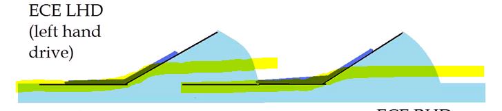

Dupa reglat pe aparat, nebunie... tot sunt chior pe sosea (este totusi mai bine ca inainte). Idea e ca tipul de la reglari mi-a zis ca nu mi se vede corect lumina. Pe aparatu de reglaj ar trebui sa mi se duca lumina oblic cum e cu albastru in poza atasata si nu cum se duce la mine (cu galben in poza). Cica asa este normal la toate masinile. Idei?

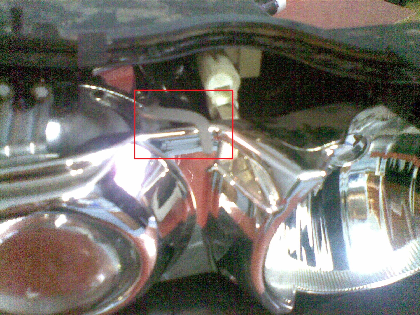

Montand farul am vazut o tija (care se poate folosi prin orificiul ala de "Adjustement..."), care nu stiam ce naiba e cu ea (in attach). Cand am reglat farurile am descoperit ca ea de fapt face lumina sa se vada plana sau putin inclinata (cum e in poza, face trecere din dispersie "neagra" in "rosie"... nu inteleg pentru ce). :)

Tija aceea nici eu nu-i ĂŽnţeleg rolul.
Dacă o laşi ĂŽn jos, vine exact pe conturul metalic existent, deci nu modifică nimic.

Ba, paradoxal modifica... Cum e in poza aia de am atasat-o. Iti face lumina perfect plana. Cred ca ar fi pentru atunci cand mergi in tari cu volan pe dreapta sa nu ii orbesti pe ceilalti...
E ciudat pentru cĂŁ am miÂşcat-o Âşi am observat cĂŁ aparent nu schimbĂŁ nimic.
Asa am crezut si eu. Si cand am fost sa reglez farurile la aparat, eram curios daca se vede vreo diferenta. Dupa remontarea farului mi se vedea lumina perfect plana si nu mai avea cuta aia... Si cand am dat de tija am vazut ce face :twoup:
