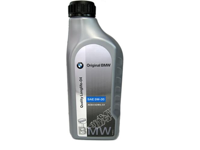

Stie cineva clar, cu acte de provenienta ca uleiurile original BMW sunt full sintetice ?
Dupa ultima experienta neplacuta cu uleiul original BMW 5W-30 sunt dispus sa incerc la urmatorul schimb din nou acest ulei, chiar l-am achizitionat de la cineva care stiu sigur ca-l aduce din germania, ma lamureste cineva daca este semi sintetic sau full sintetic ?
http://img508.imageshack.us/img508/71/4c2d090b3c496bmw5w30.jpg
Ce ti s-a intamplat mai exact? 5W-30 este sintetic iar 0W-40 este full sintetic. Acestea sunt descrierile pe care le-am gasit pe Autokarma.ro.
