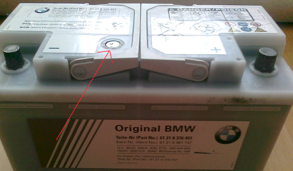

Cum naiba sunt facute kkturile astea de baterii? Indicatorul ala e verde, semn ca ar fi buna bateria, dar daca pun un fir sa fac scurt pe borne, nici macar nu face scantei?????
Am verificat cu un aparat de masura, am 14v cu motorul pornit, la relanti, cu bateria care o am acum, deci cred ca incarca.
Mi-a zis cineva cu jumatate de an in urma ca o sa ma lase bateria, dar am zis ca nu stie ce vorbeste, ca indicatorul ala e pe verde, si inca e buna :twoup:

ce bec verde ? cand pui contactul sau cand ? becul de la baterie care e langa becul de ulei ?
