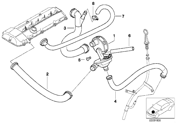

Paul verifica si furtunul din poza,nr 7.,sub capacul de la injectoare.

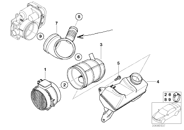

Si tubulatura de langa debitmetru.

@bavaria : Am verificat extrem de atent orice posibilitate de intrare aer fals.
Pentru a elimina orice dubiu am schimbat si Regulatorul de presiune vacum.
Am testat etansietatea circuitului de aer si pare OK.
Am testat influenta unui aer fals suplimentar intrat in sistem pe la joja de ulei sau prin busonul de umplere ulei. Imediat s-a schimbat mersul motorului si s-a modificat indicatia debitmetrului, in sensul scaderii cantitatii de aer masurate. Pare destul de improbabil sa traga aer fals. Sau daca trage pe undeva, nu trage mereu, trage aleator.
Ce nu am testat este servofrana. Testele de depresiune si presiune aer le-am facut prin furtunul de la servo.
Pentru siguranta am comandat si supapa de la servo si pompa de vacuum de la servo. Am comandat si furtunele 2, 3 si 7 desi sunt OK.
E posibil oare sa traga intermitent aer fals pe la servo ? Si fara sa se modifice sesizabil forta de franare ?
