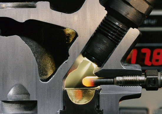

1 Preincalzirea
Cand temp. apei de racire motor este sub 25°C bujiile sunt activate pt 0.5s. Timpul creste cu scaderea temperaturii ajungand pana la max 2.7s cand temp. apei e sub -25°C
Avertizarea pe bord apare doar cand temperatura apei ajunge sub 0°C
2 Dupa preincalzire (adica dupa ce motorul e pornit)
Cand temp. apei e sub 30°C, activarea si perioada de activare a bujiilor e dependenta de temperatura apei si se foloseste pt a mentine turatii cat mai constante la relanti si pt a scadea emisiile.
3 Preincalzirea pt pornire
Functia dureaza aprox 10s si se activeaza daca timpul pt preincalzire a trecut (se refera la cele "max 2.7s" ) motorul nu e pornit si cheia ramane pe accesorii.

In al doilea rand, algoritmul de activare a bujiilor incandescente nu este acelasi pentru toate motorizarile. Ceea ce a spus @sorynvl este valabil pentru masini mai noi, cu DDE 5.0.
In cazul de fata, daca ne referim la masina lui @raulnicolae, initiatorului topicului, care se pare ca are un 320d M47 de 136 cp cu DDE 3.0, algoritmul este diferit.
Durata preincalzirii depinde de temperatura lichidului de racire si de tensiunea bateriei. Cu cat temperatura lichidului este mai mica si cu cat tensiunea bateriei este mai mica, cu atat este mai lung timpul de preincalzire.
De exemplu, pentru temperaturi cuprinse intre +6 si +20 de grade celsius, preincalzirea dureaza aproximativ 2 secunde.
Preincalzirea nu se face deloc la temperaturi de peste 20 de grade.
E bine de retinut ca in afara de preincalzire mai exista si o faza de postincalzire, DUPA pornirea motorului. Postincalzirea se face doar daca lichidul de racire are temperatura sub 40 de grade, in scopul imbunatatirii mersului motorului la ralanti si pentru reducerea noxelor.
