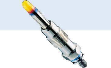

paul - aici cam...nu... " In plus asigura si un bun transfer termic " la bujiile incandescente idealul ar fi sa putem evita transferul termic. nu-i ca la benzina.
Diferenta de temperatura intre capul incandescent al bujiei si chiulasa este extrem de mare. Sunt 1000-1100 de grade celsius diferenta intre partea incandescenta care ajunge la 1000-1200 de grade si chiulasa care ajunge la 100 grade.
La o bujie incandescenta se incalzeste doar varful acesteia. Bujiile sunt proiectate astfel incat capul bujiei sa preia toata diferenta de temperatura.
Nu trebuie ca sa avem un gradient mare de temperatura la zona de contact bujie-chiulasa. Asta nu ar face decat sa se accentueze fenomenele de coroziune si stresul la care este supusa imbinarea filetata.
Beru a scos un model de bujii care au capul ceramic pentru reducerea timpului in care bujia ajunge la temperatura dorita. Aceste bujii echipeaza noile modele de BMW :twoup: :
Ludwigsburg, Germany, September 17, 2010 – BMW is installing new ceramic glow plugs from BorgWarner BERU Systems in its new 1 and 3 Series diesel models.
The heating element in the BorgWarner glow plug, which is installed in symmetrical rotation, consists of an electrically conductive solid ceramic which glows only at the tip and surface of the ceramic pin. Due to this, the ceramic glow plug heats up very fast.
http://www.beru.com/english/aktuelles/pres...00917-PI328.php
Pai nu prea e totuna :twoup:.
Gradient mic de temperatura inseamna ca trebuie sa avem un contact termic bun pentru a putea mentine o diferenta mica de temperatura. Intre chiulasa si corpul bujiei trebuie sa fie un transfer termic cat mai bun.

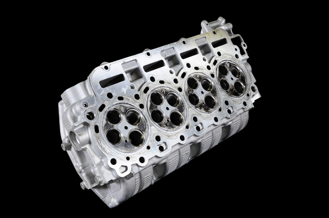

Ati vazut cat loc este disponibil pentru o bujie la motoarele diesel moderne cu 4 supape pe cilindru? Pur si simplu nu ar incapea o bujie mai mare.
La benzinare e boierie, ai de bagat doar bujia. La diesel trebuie sa bagi un injector si o bujie incandescenta si nu ramane loc pentru o bujie mai mare.
Pai nu, filetul sa fi fost mai gros... Ei, bat si eu campii. Parca citisem deunazi pe forum ca e39 ar fi ultima cu galeria de evacuare de fonta, care nu crapa, ca nu stiu ce plastic ar fi pus astia in... diferential (?) la seria 3...

poza pe care ai pus-o tu e de la un motor cu injectie directa, aici e o discutie despre injectie indirecta....
oricum , la ambele versiuni, daca se dorea se putea redimensiona bujia. dar interesul e sa fie masa minima pe fiecare reper, de asta nu mai sunt reparabile usor, te obliga sa le arunci si sa iei unele noi.

Cum poti sa spui ca este totuna a nu avea gradient de temperatura mare cu a evita un transfer termic??? :twoup:
Pentru reducerea diferentei de temperatura dintre chiulasa si corpul bujiei, conductibilitatea termica la zona de contact trebuie sa fie cat mai ridicata. Adica exact opusul evitarii transferului termic.
insa ce ai zis tu " Nu trebuie ca sa avem un gradient mare de temperatura la zona de contact bujie-chiulasa " e cam tot una cu asta "la bujiile incandescente idealul ar fi sa putem evita transferul termic '. numai ca spus in alt mod.
Vezi ce inseamna gradient de temperatura si mai vorbim dupa aceea.
