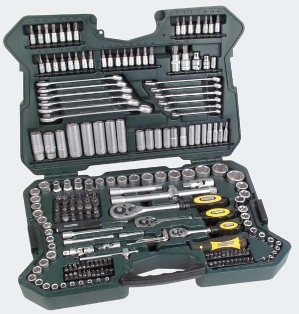

ar trb sa il rogi pe amicul tau sa iti explice, gasesti tone de DIY pe net, incepi si lucrezi cu el si te califici...decat sa dai bani la mecanici pe operatii banale mai bine de banii aia iti iei scule....si nu mai depinzi de nimeni.
mie asa ceva sau echivalent nu-mi lipseste din masina. nu se stie never. oricum, pe drum, pot sa spun ca mi-a trebuit pt altii 85% si 15% pt mine. daca nu trb si mai bine dar e bine sa fie.
