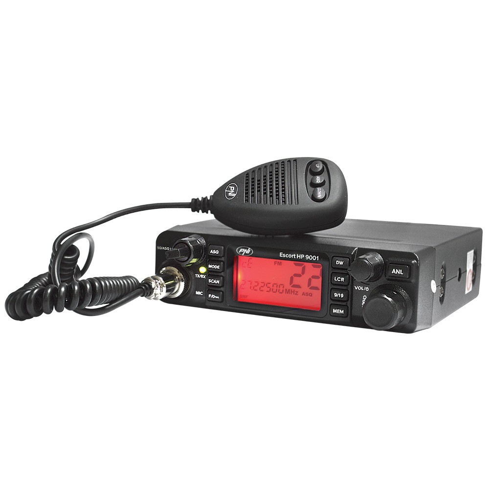

Un review la o statie PNI Escort HP 9001 poate ii e util cuiva!
Folosit statia atat in Bucuresti cat si in afara (un drum pana la Sinaia si inapoi).
Statia a fost setata pe NO (pe HI mi s-a spus ca ma aud mai prost ca pe NO).Per total sunt multumit de ea!
Pro:
-receptia foarte buna atat afara cat si in Bucuresti,asta cu ASQ.
-pe partea de emisie la fel numai de bine.Toti de la care am cerut probe mi-au spus ca ma aud clar si fara distorsiuni.
-difuzorul ei se aude tare si clar
-comenzile au mers ceas
Contra:
- SQ manual.Asa cum am spus si in primul review ,SQ manual nu are sensibilitate aproape deloc.Asta intr-un fel e un lucru bun cand esti cu familia in masina sau vrei sa mai asculti si radio,pentru ca taie foarte mult si nu esti deranjat de galagia din banda sau de conversatiile slabe.
Per total o statie buna care isi face din plin banii.
