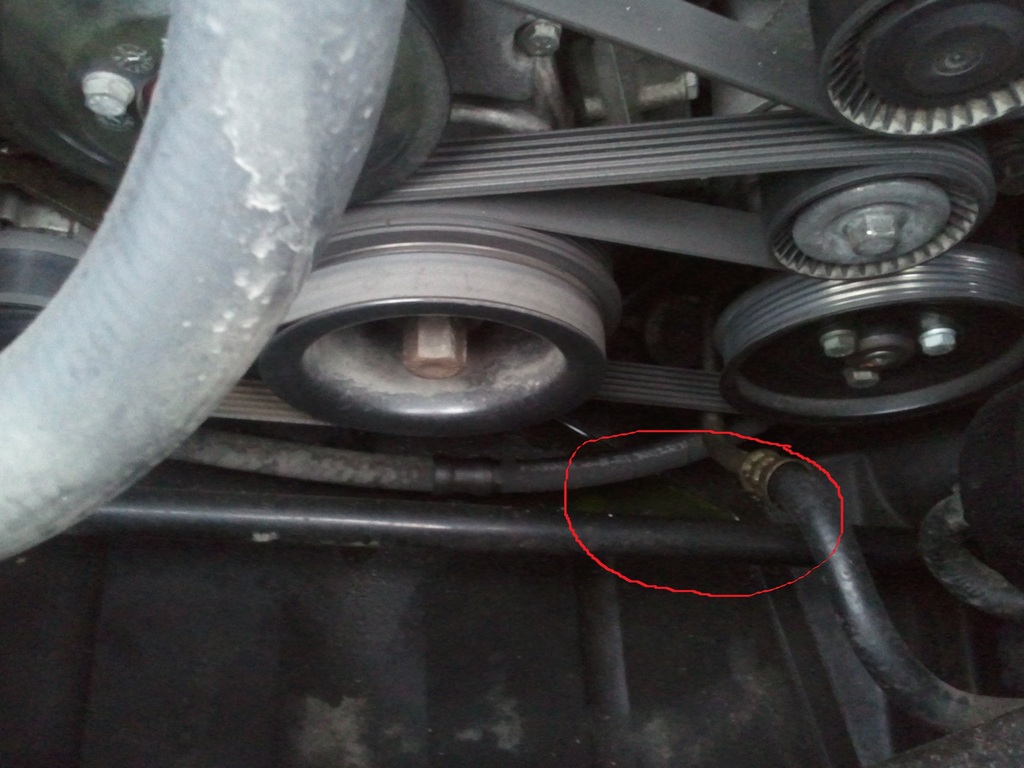

Azi de dimineata, pe la 12:10, inainte sa plec cu masina, am verificat din nou nivelul si am constatat ceva care sper sa ma ajute sa aflu de unde vine problema. Am facut si o poza si am sa o pun aici poate ma ajutati cu ceva sfaturi. Urma de antigel era proaspata pentru ca se vedea verde ca si cum ar fi curs cu cateva minute in urma:
Am sa verific teava de esapament maine.

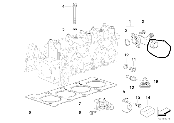

salut am avut si eu problema ta mai acum ceva timp de care am scapat de curand.si eu la fel ca tine aveam pierderi de apa in stg sau dr motorului....
Am schimbat asa:pompa apa(nu era de la ea), un cot din partea centrala a motorului langa termostat(pe langa care tajnea apa avand garnitura dusa) si PIESA DE REZISTENTA care a pus capac pierderi a fost piesa nr 1 care sub se afla sub galeria de admisie din care pleaca 2 furtune si care era crapata.....
http://realoem.com/bmw/showparts.do?model=...hg=11&fg=10
verifica astea ,bine si principalele radiatorul si vasul de expansiune.bafta
Edited by pasica8
Salut. Mersi pentru informatii
Te referi la piesa 1 care este in partea de sus a imaginii nu?

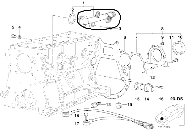

Aseara am lasat masina intr-un garaj al unui amic si azi de dimineata cand am ajuns acolo, am ridicat masina pe rampa si am observat antigel pe transmisie...am inceput sa ne uitam din nou.
Am verificat din nou cotul din spatele motorului, si am observat ca este ud. Dar se pare ca nu era cotul, era chestia care intra in cot (garnitura era roasa)...am inlocuit garnitura si acum o sa vedem daca mai pierd.

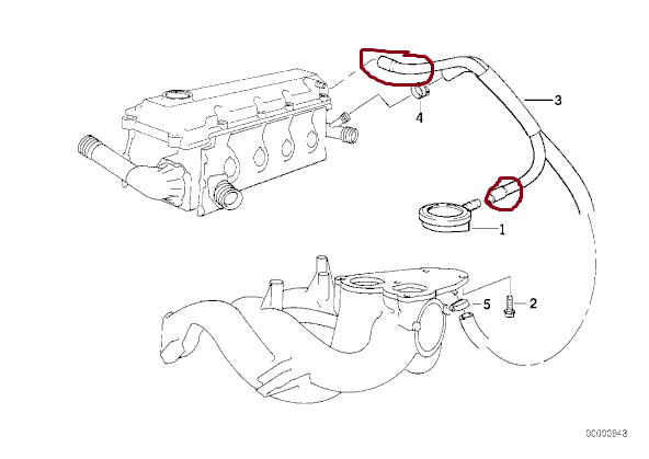

Am descoperit si alta problema, furtunul cu rosu este fisurat la capete. Cred ca este important sa-l schimb nu?
Da
