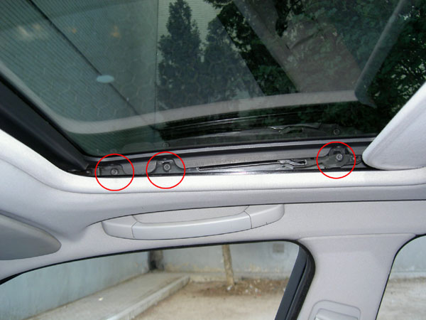

astazi...am vrut sa deschid trapa...adica sa o deschid in sus pentru aerisire, dar nestiind ca e inghetata, am fostat-o, s-a auzit o pocnitura si apoi s-a deschis...
dar, dupa ce am vrut s-o inchid am observat ca nu se mai pune perfect pe golul de trapa si ca un colt al ei, cel din spate-dreapta coboara mai jos cu vreo 1,5 cm fata de linia capotei.
aveti cumva idee ce s-a intamplat? stiti cumva care e remediul?

vezi ca ai 3 suruburi care pot sa culiseze in orificiul lor. uita-te pe fiecare parte.
probabil s-a deplasat unul din ele...
