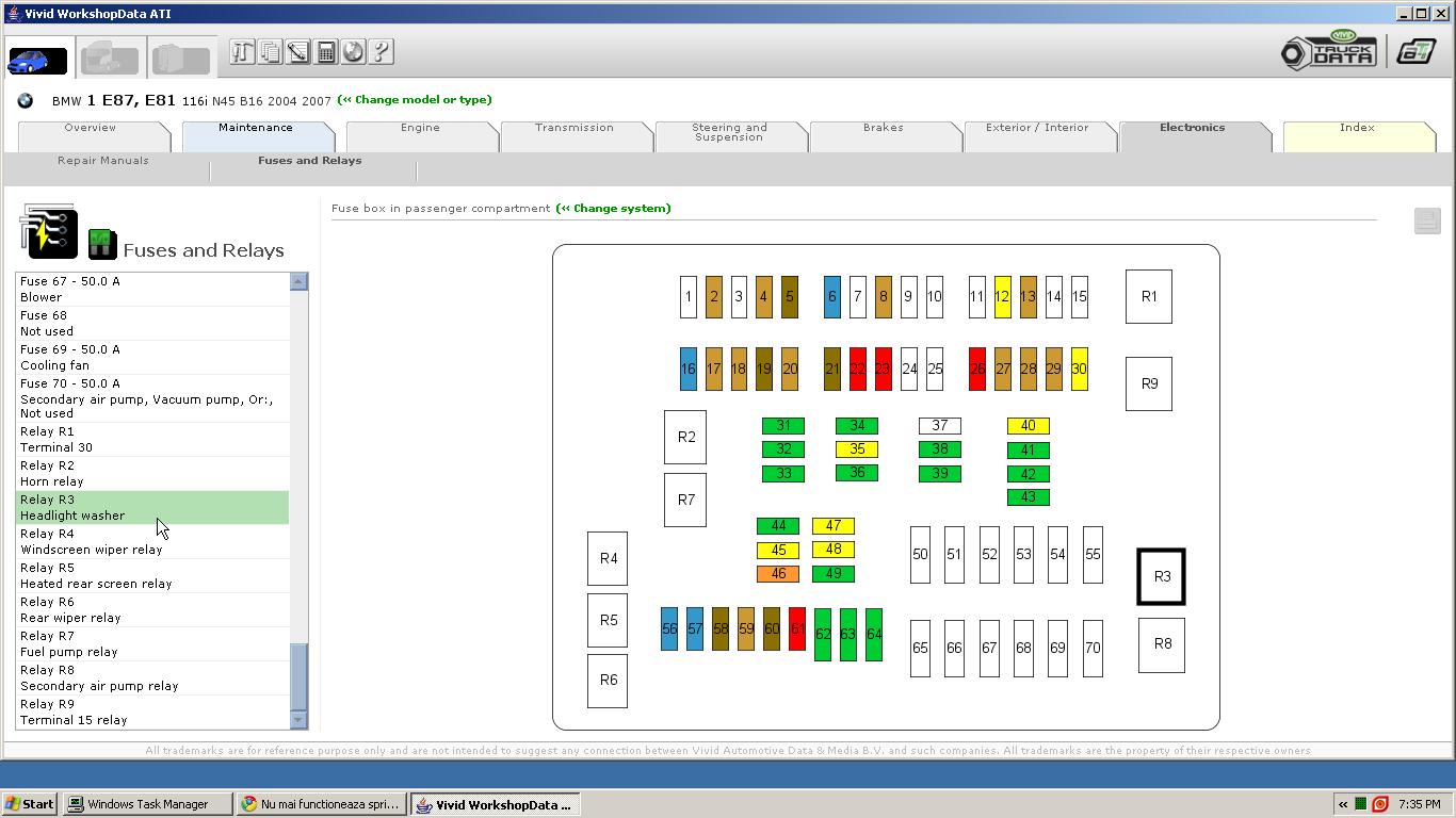

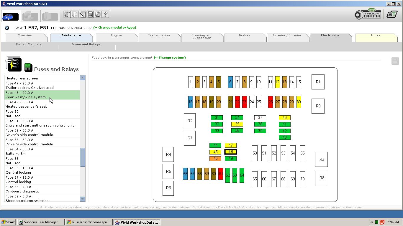

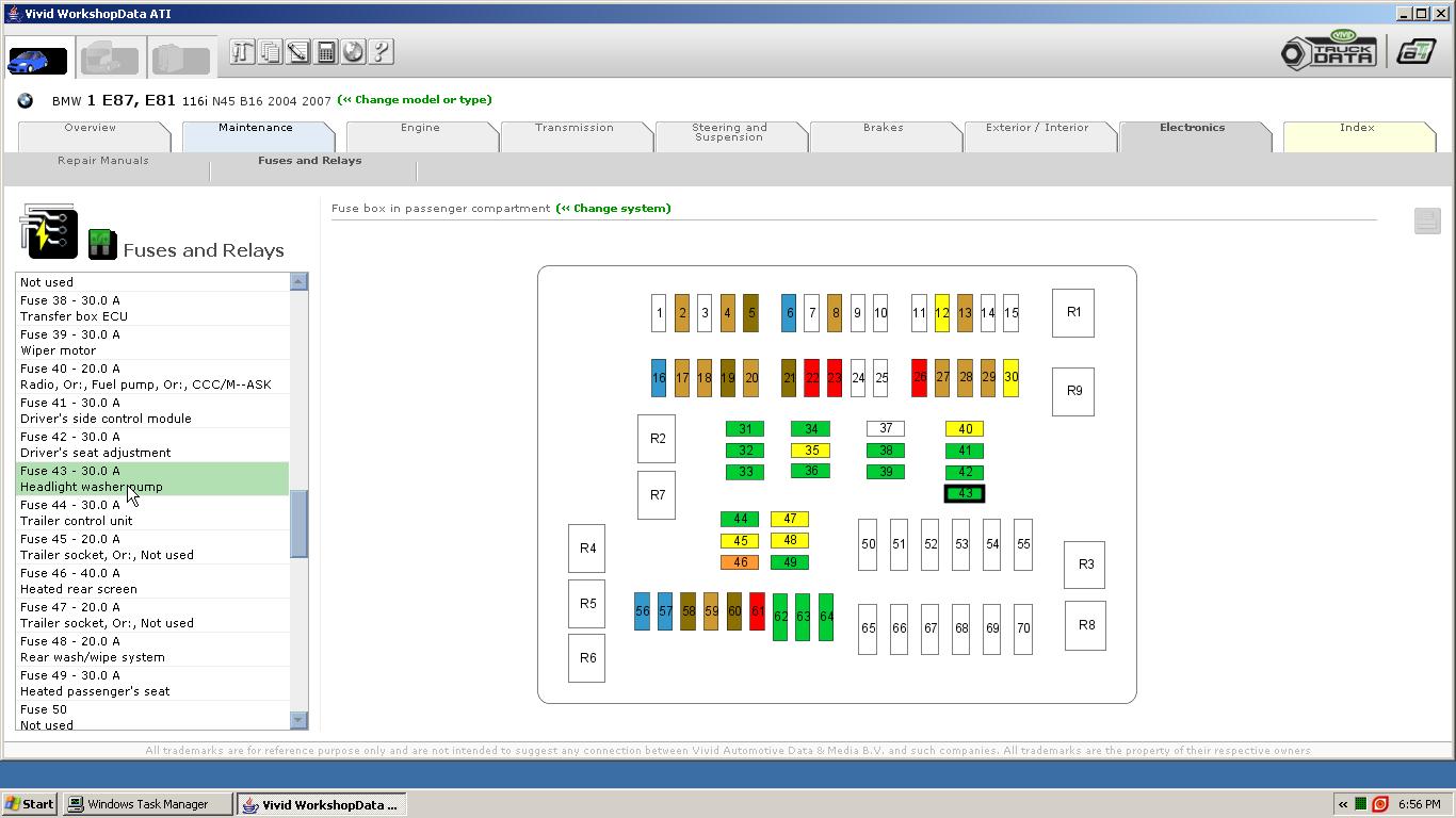

Stai asa sa pun o poza cu sigurantele, poate imi spune cineva care e aia pe sprituitoare...
Guest poleposition
http://img689.imageshack.us/img689/3873/p1060880e.jpg
http://img34.imageshack.us/img34/5517/p1060881e.jpg
deci, care e siguranta aia ? :twoup:
repet, nu mai merge nici la parbriz nici la faruri, eu cred ca nu este aceeasi siguranta pentru ambele motorase...
am gasit si "harta asta" acolo:
http://img836.imageshack.us/img836/2241/p1060882v.jpg

Mie mi se pare ca nu se pupa schemele de la tine cu ce am eu acolo.
pe randul cu siguranta 43, la mine sunt numai 3 (de sus in jos), la tine rezulta ca sunt 4 randuri... in sfarsit, cine m-a pus sa imi bag gioala acolo :twoup:
