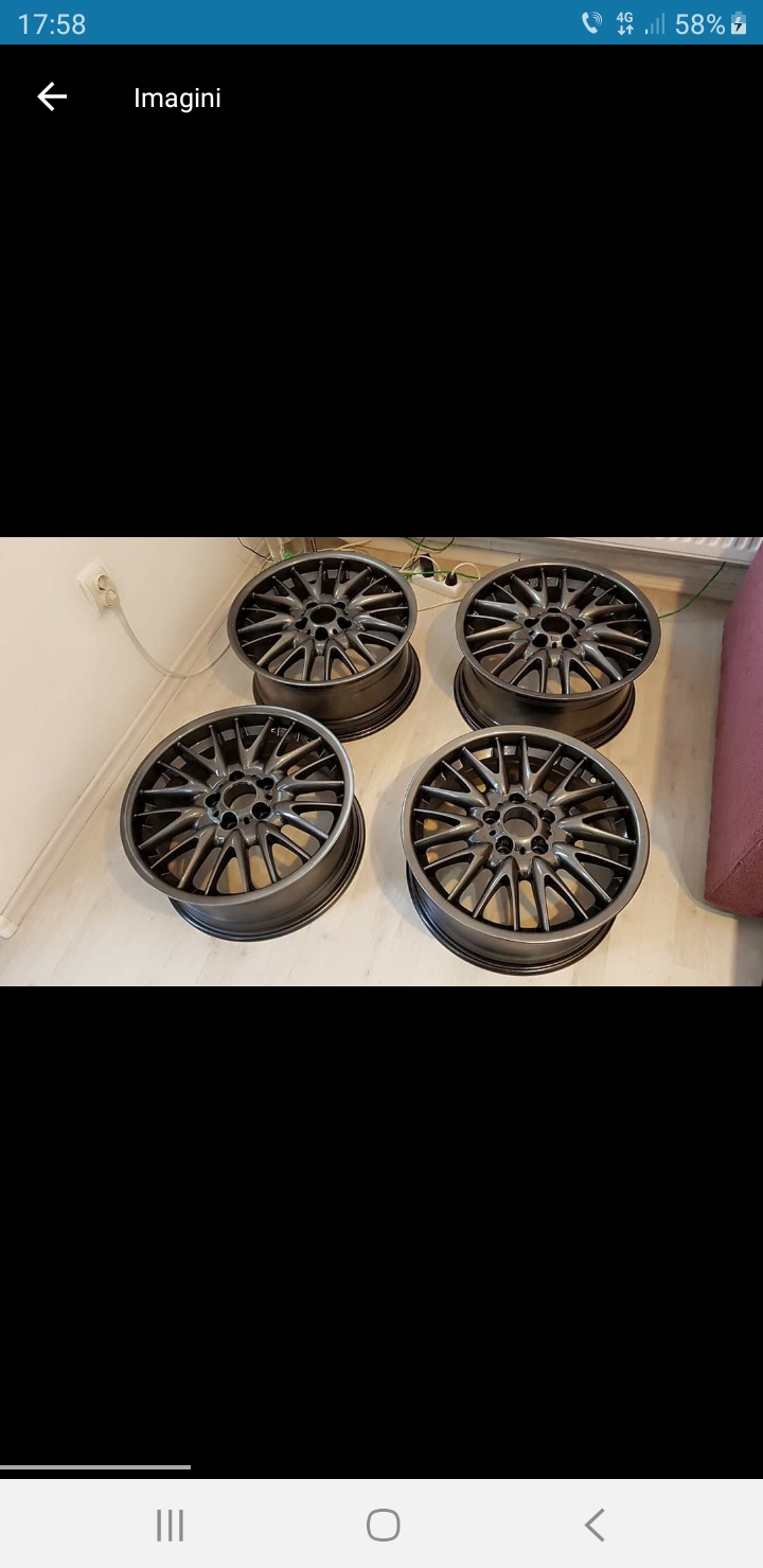

Salut! Am gasit sa cumpar jantele din poza pentru e46 al meu 320D 136cp NFL, proprietarul spune ca sunt Style 72 cu urmatoarele marimi:
Fata 8J ET 47 R18
Spate 8.5J ET 50 R18
Intrebarea mea este: le pot pune e masina mea fara sa am probleme?
Eventual le pot asocia cu marimile astea la anvelope? sau ceva asemanator...
225/45/R18 sau 225/35/R18
245/45/R18 sau 245/35/R18
Multumesc!

Am incurcat pozele, cea de-a doua poza cu jantele inchise la culoare sunt style 72 despre care intrebam, multumesc pentru raspuns, sa inteleg ca se potrivesc pe masina mea cu marimile respective?
Tocmai incercam sa editez postul dar nu am permisiunea, in prima poza sunt jantele pe 8J ET 35 R19 toate 4 si vroiam sa intreb si despre acestea daca se potrivesc si cu ce gume ar merge.
Multumesc si imi cer scuze pentru incurcatura.
