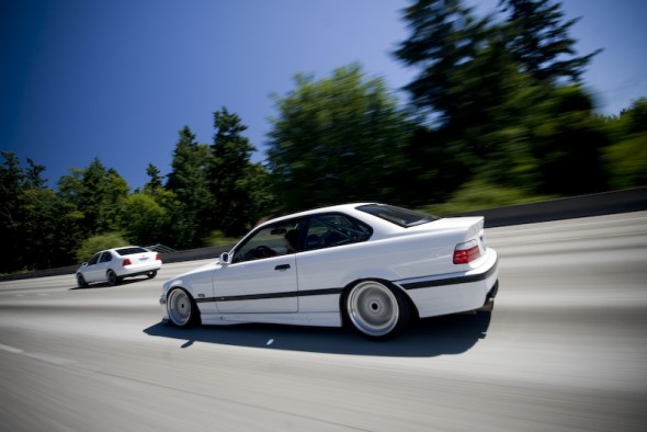

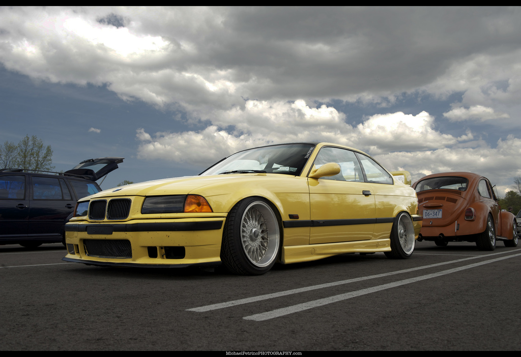

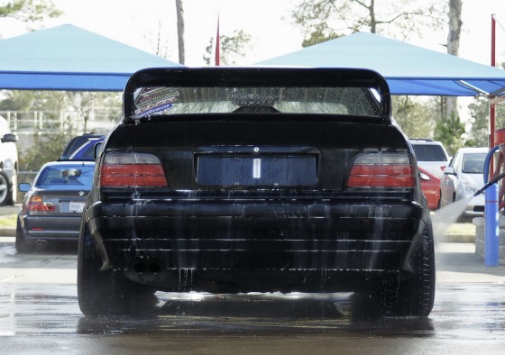

Diferenta intre et 35 si et 20 e de 1,5 cm ? Sincer nu pare o diferenta prea mare .
e enorma!! 3 cm pe osie...si 35 e minimul acceptabil, de la et 47 sau 50 cum e pe spate la e46 la et 20, e diferenta 6 cm pe osie!!...vad multe carutze de genu asta prin oras cu jante de seria 5 pe e46, nu stiu cum poate sa le placa la unii sa umble cu jantele iesite din aripi, sa le taie anvelopele..
daca ti-e nu iti place, asta e...unora poate le place, sa mearga in "carute" :faceless: :thumbsup:
lol,da ma, asa e,sunt de cacat astia cu stanced urile lor.
sunt de caca rau, cucauciucurile lor intinse si rotile alea cracanate :laugh: mie-mi place cum stau jantele de tabla, intrate jum de metru sub aripa in interior :laugh: :wacko:

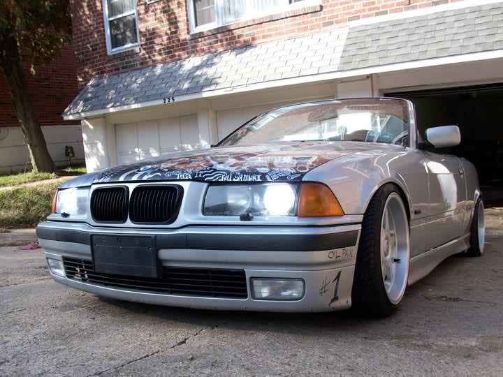

se poate pune (fara probleme prea mari) 215/45 pe 10J? de putut se poate (vezi link), dar trebuie facuta treaba special cu incalzit/flacara etc, sau merge normal, la orice vulcanizare?
http://www.tyrestretch.com/10_215_45_R17/
le: darius, vezi ca in pozele alea nu toate au aripile roluite, si nici nu e obligatoriu (depinde de janta, J, ET, anvelope, suspensii etc).
