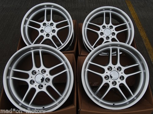

Salut,imi puteti spune intre ce limite se inscrie ET-ul la E60?Adica maximul si minimul admis astfel incat chiar si cu 5 persoane cu bagaje sa nu frece in aripi sau amortizoare?Imi caut jante pe 18'' cu 9,5j sau chiar 10j pe spate cu 275/35/18 si nu vreau sa ma trezesc cu surprize neplacute.Multumesc.
Salut,imi puteti spune intre ce limite se inscrie ET-ul la E60?Adica maximul si minimul admis astfel incat chiar si cu 5 persoane cu bagaje sa nu frece in aripi sau amortizoare?Imi caut jante pe 18'' cu 9,5j sau chiar 10j pe spate cu 275/35/18 si nu vreau sa ma trezesc cu surprize neplacute.Am gasit jante cu 8.5 fata si 9.5 spatele cu et20 la ambele.Poate fi o problema pe spate?Multumesc.
Daca aveam de unde sa iau faceam si asta,dar n-am de la cine.Link-ul e ast:http://www.ebay.co.uk/itm/18-M-PARALLEL-ALLOY-WHEELS-FIT-BMW-5-SERIES-E39-ESTATE-/280750396852?pt=UK_CarParts_Acc_Wheels_tyres_Trims_Car_Rims_ET&hash=item415e0715b4#shId,iar in caz ca nu merge pun si o poza.Sunt style125.
S-o luam metodic:
- Style 125 sunt pentru E60, dar sunt numai pe 19"
- ce ai aratat tu, adica Style 37, sunt pe 18", cu 8"x18 (et 20) si 9"x18 (et 24) si sunt pentru E39 (deci, ai nevoie de inele de centrare). Dar, se potrivesc si la tine.
Pune anvelope de 265 pe spate :thumbsup:
