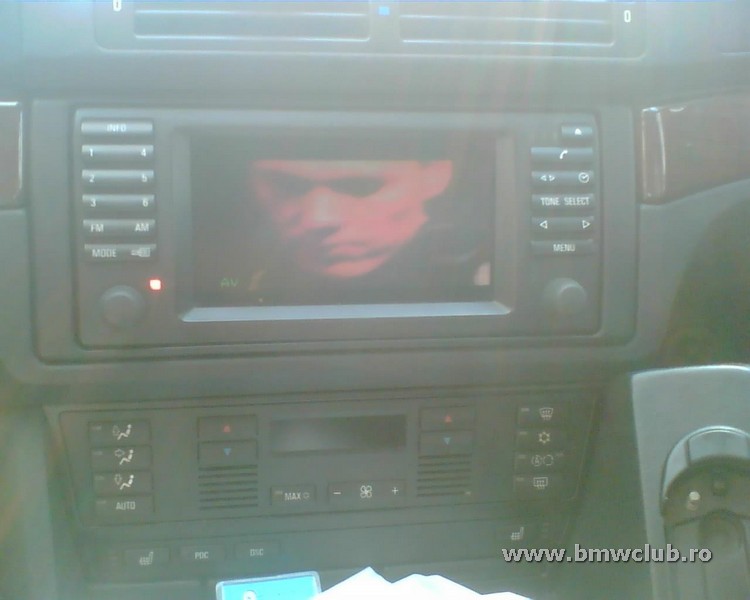

Eu am alta idee, vreau sa conectez ecranul de la un e39 la un I-pod video. Pare foarte simplu si foarte ieftin.
Se cumpara un:
http://www.car-tuning.ro/store/view_produc...ct=Dietz%201251
un
http://www.car-tuning.ro/store/view_produc...ct=Dietz%201270
si un I-pod video (de cati giga vreti) si astfel avem videoclipuri, muzica si filme in masina noastra.
Stie cineva daca este realizabil ce vreau eu???
Este relizabil... eu am instalatie audio pt. iPod, DENSION... cand am dat comanda am vb. cu un tip in SUA si aveam si solutia sa cumpar direct interfata pt. video... asa ca se poate...
165493[/snapback]
Merci !
Saptamana viitoare incerc sa-l montez si va tin la curent !
