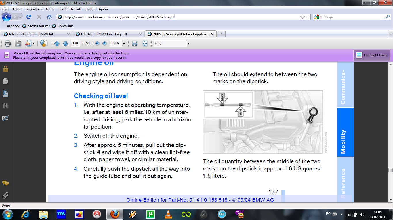

Nivelul uleiului se masoara la 5-10 minute dupa ce s-a oprit motorul.
Chiar nu trebuie sa scurga tot ulieul din baie doearece se denatureaza masuratoarea. Nivelul real este cel care tine cont si de uleiul aflat in Vanos de exemplu. Ca in functionare normala Vanos-ul ste plin, nu gol.
Sfaturile cu masuratul a doua zi sunt doar povesti :twoup: .
