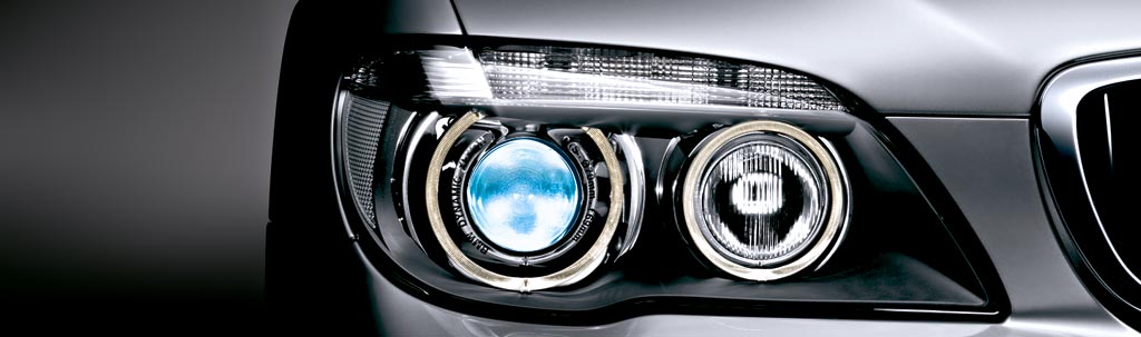

O cunostiinta si-a deschis service de curand in apropiere de Oradea si m-a intrebat daca nu vreau sa imi puna xenon pe masina pe gratis,ca tot omul am acceptat fara sa stau pe ganduri,apoi am inceput sa am niste dubii in privinta xenoanelor sau ce sunt astea va spun si de ce...din cate stiu eu orice far cu xenon are ''globul ala sau cum se numeste exemplu x5 x6...v-am atasat o poza...in fine si cunostiinta asta a mea zice ca nu e nevoie sa fie farul cu globul ala poate sa fie xenon si sa aiba forma unui bec H7 exista asa ceva?xenon este tot una cu chit xenon?

Pai orice far cu xenon din fabrica are lupa, omul ala ti-a dat un kit xenon, nu faruri cu totul, e normal sa n-ai lupa...

Nu chiar, mai sunt si fara lupa din fabrica, dar in schimb vin obligatoriu cu spalatoare de faruri si auto-reglaje!

M-am referit la bmw, se poate ca la alte marci sa fie si fara lupa, nu contest.

2 faruri cu lupa la e46, mai ales originale sunt destul de scumpe.
Se merita sa pun kit xenon gratis sau sa cumpar 2 faruri cu lupa?
Si daca imi pune kit xenon imi va da eroare in bord?
Fara 400-500e complecte, nu cred ca gasesti, dar poti sa-ti faci retrofit de la faruri normale la xenon si asta mult mai ieftin, numai ca iti trebuie 2 proiectoare Fx-r si ceva indemanare!
