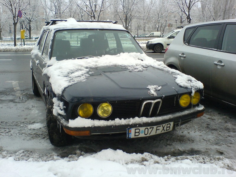

On: la primele zile de temperaturi mici a fost absolut ok, acum bateria da semne de oboseala (se apropie sau are deja 7 ani) si de-abia da motorul peste cap pe la -6C dar motorul porneste fara ezitare.
Asta e dupa ~20 de ore, azi dupa 8h la -7C, pornire aproape normala.
