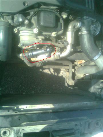

Termostat M47N (320D) E46

Eu am probleme cu termostatele...
Inainte, in oras urca undeva la max 75-80 grade, cand o scoteam la plimbare in exterior scadea la 55-60grade.
In seara asta s-a schimbat termostatul mare... in oras din nou sta la fel, dar la drum intins 65-70 grade.
Deci a remediat putin situatia....ramane sa schimb si prostia aia de la egr, daca nici dupa egr nu isi revine, nu am idee ce sa ii mai fac la motor...
Specific ca nu am caldura in masina nici in prezent :(
